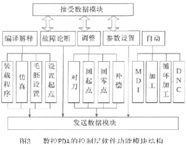

       当前用于掌上电脑上的嵌入式操作系统有很多, 较典型的有Windows CE、Pocket OS、Palm OS、Hopen、嵌入式Linux 等。Windows CE.NET 作为目前掌上电脑的是一个基于Win32应用程序编程接口(API)的操作系统。我们采用Windows CE.NET 和Visual Studio.Net分别作为数控PDA的操作系统平台和应用程序开发平台。整个软件系统按功能模块进行设计。系统实现分为3 个层次,分别是人机界面和系统管理层、数据组织与管理层、与上级服务器及下级嵌入式机床控制器进行通信的通信层。通信层包括了通信链路的建立、数据链路通信协议的实现、表示层的具体实现。数据库管理完成数据的建立、排序、检索与维护,实现真正的移动传输。系统的控制管理层是整个软件系统的核心,对于数控 PDA 来说,其功能和智能化程度的区别都反映在这一层上,系统功能的增减也均在这一层进行,包括程序的编译解释、调整、自动、诊断、参数设置、仿真等与用户操作有关的功能子模块。
       各功能模块通过无线通信程序与底层进行信息交换。其软件功能模块结构如图3 所示。通信层采用串口,USB 和无线通信口3 种通信方式。串口通信方式采用RS232串行总线技术,全双工,传送波特率为57600bps;USB 通信方式采用USB2.0 高速通用串行总线,传送速率可高达480Mbps;无线通信方式遵循IEEE802.11 通信协议,支持最高传输速率为54Mbps。整个系统的应用软件具有控制、数据处理、人机交互、网络通讯等功能。

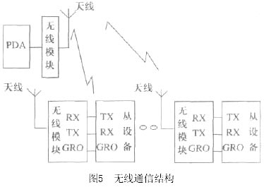

       对于传统数控机床来说,通常这些设备所提供的通信接口是普通的RS-232串行接口。如何使这些设备与数控PDA 通信呢?一个经济、快速的解决方案是,在传统数控系统的串行接口上外接一个RS-232/802.11转换器,将数控设备的串口RS-232信号与无线通信信号相互转换,使之符合IEEE 802.11x通信协议。它使数控设备与无线局域网联网,有效地扩展了数控设备的联网通信能力,并且最终使固定的数控设备可以与自由移控动的数控PDA实现无线通信。
       总而言之一种基于IEEE 802.11协议下的无线串口是网络环境下的数字化制造的重要趋势。其无线通信结构见图5所示。二者间无线通信的实现,实际上可以看作是用无线模块替代有线串口连接,亦既将两个无线模块组成的无线信道看成是一个两端口的设备。对两设备而言,串口通信时有线连接与无线连接的端子对应关系是一样的。用无线信道替代有线连接的通信程序编制也基本相同。但需要注意以下几点:
(1) 在有线连接的通信程序中串口帧格式、串口速率可任意设置。连接线本身对上述两个参数无限制。而在无线模块中这两个参数为一固定值,因此这两个参数要与无线模块的设置一致。
(2) 有线连接时,发端发出数据的时刻与收端收到数据的时刻无时间间隔。而无线模块在发送数据时要进行收发转换及时钟同步,所以在无线通信时主设备发出数据的时刻与从设备收到数据的时刻有时间间隔。
(3) 有线连接时串口通信是全双工的。无线模块的通信是双向半双工的。因此在通信编程时应进行控制将收发的时间错开。
采用无线通信技术的新型数控系统如图
