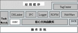

  中间件(Middle Ware)是过程控制系统的核心支撑软件,是L2级应用软件的开发平台和运行环境。其主要作用是屏蔽硬件平台和操作系统的差异性以及底层操作系统的复杂性,使应用程序开发人员面对一个简单而统一的开发环境,降低过程自动化应用软件开发和维护的复杂性。主要功能模块包括:实时数据文件管理(RDFM)、进程间通讯管理(IPC)、外部通讯管理(HubWare)、日志报警管理(Logger)、数据库连接管理(DBLinker)、HMI变量管理(TagCenter)和进程管理(TaskWatch)等,具体系统构架如图3所示:
图3 中间件系统的架构如图3
  图3 中间件系统的架构

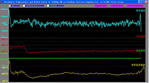

  TDC的CPU采用64位RISC技术设计,可严格保证100微秒的最短采样周期,运算功能极其强大,其PI调节器的计算时间大约为1~3微秒,可以满足热连轧"高速控制"的要求。同时TDC的CPU具有5个循环时钟周期,可以根据控制任务性质的不同将它们分配在不同的循环周期内。对于快速回路如HAPC、HAJC等控制功能放在T1周期内,对于HAGC等控制策略和各种补偿及解耦计算可以放在T2和T3周期内,而对通讯接口的处理可以放在T4周期内。如此一来不仅保证了对精轧液压压下、卷取机助卷辊液压缸部件2~4ms的快速闭环控制,还有效的减轻了CPU的负荷率。分布式TDC控制系统站点间通过GDM交换数据,与区域其它控制器和画面系统使用快速以太网通讯,与远程I/O和传动通过DP网通讯。编程人员通过MPI网或DUST1协议对分布式系统中各个TDC的程序进行调试和维护。这样的设计取得了很好的控制效果。图4为现场实测控制效果曲线,可以看出3mm的带钢厚度偏差在30μm内的达到96.53%。
图4 实测曲线如图4
  图4 实测曲线
