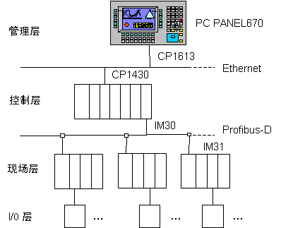

  监控系统采用Profibus-DP和工业以太网方案。见图1。
  图1ESTA控制系统网络结构Profibus-DP和工业以太网方案方案
  图1 ESTA控制系统网络结构(Profibus-DP和工业以太网方案方案)

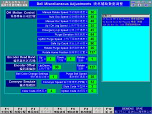

  不同车型,不同颜色,喷涂工艺参数也不同。为适应不同车型的混线生产,系统根据多年生产经验,已经建立了喷涂工艺数据库。系统能够进行所有工艺参数数据库的维护与管理,如图2。可以在线或离线进行工艺参数的局部或全部修改,如转速、流量、成形空气、高压值、触发位置等,并自动记录所有参数修改记录,保证所有的产品工艺参数的可追溯性。如图3。
  图2工艺及设备参数的管理  图3工艺参数调整
  图2工艺及设备参数的管理
  图3 工艺参数调整

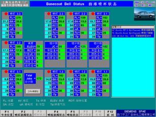

  能够监控目前9个高速旋杯的所有参数设置以及现场实际参数(如转速、流量、成形空气、高压值、位置等),如图4。
  图4生产及设备状态监控
  图4 生产及设备状态监控

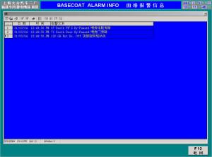

  系统有故障报警及自诊断功能。当设备在运行时,无论手动或自动控制模式,设备出现故障时,系统将显示故障报警并提示故障产生的可能原因。操作者可对报警进行应答及排除故障后复位,并通过颜色区分哪些报警已做了复位,哪些报警只是做了应答,并形成故障报警及修复记录。如图7。系统还具备了手动自诊断功能,如图8。
图7 报警文本信息 <img s…如图6
  图7 报警文本信息

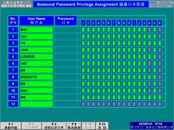

  根据管理人员操作人员的权限可以通过预先对用户设置定义并管理。所有的操作者可以浏览目前使用的工艺参数、生产及设备状态,但不可以进行修改。除非他被赋予足够的权限,通过输入个人密码确认后,才能进行相应权限的修改。所有的修改也将形成历史修改记录,以备追溯。
如图7
