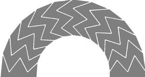

  依照电容感应原理,本设计PCB滑条的设计如图4所示。
图4电容感应PCB的设计
图4 电容感应PCB的设计

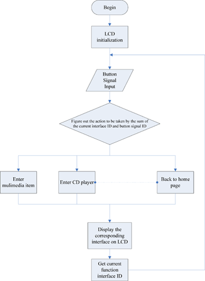

  本设计中的软件部分占用了8K的FLASH容量,通过一个主循环查询按键的输入,再结合当前的界面组合出一种任务。软件流程图:

图6 软件系统流程
