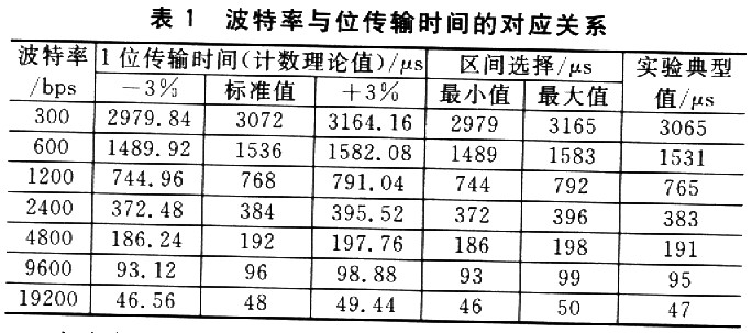

       由于波特率在±3%的偏移范围内仍然可以正确识别和通信,因此笔者判断不同波特率的位传输时间的参考区间如表1所列。经过大量的实验与测试,这里也给出了不同波特率时采集到的位传输时间典型值与波特率的对应关系,采集到的其他样本值与典型值的最大偏差均小于1%,因此该方法实现波特率识别是可行、可靠的。
