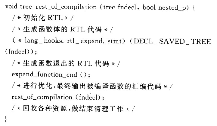

        这里的lang_hooks是一个全局变量,不同语言的前端对此赋以不同的值。对C语言来说,这条语句相当于调用了c-opts.c中的c_common_parse_file函数。c_com-mon_parse_file中调用了c-parse.c中的c_parse_file函数;在此函数中又调用了同文件中的yyparse函数,该函数负责解析C语言源文件,并转化为特殊的语法树结构。该函数是GNU bison将YACC转变为C语言而自动生成的,所以这段代码阅读起来比较困难,但我们并不关心语法分析的细节。在完成函数体的分析后,利用已经建立的tree结构生成RTL,优化后最终输出汇编码;自此C函数的编译就算结束了,这些是由yyparse调用finish_function函数完成的。finish_function函数中最重要的函数是tree_rest_of_compilation(定义在tree_optimize.c中),它是真正实现上述功能的函数。为了说明它所做的具体事情,我们将该函数做了删减,保留了关键的地方。

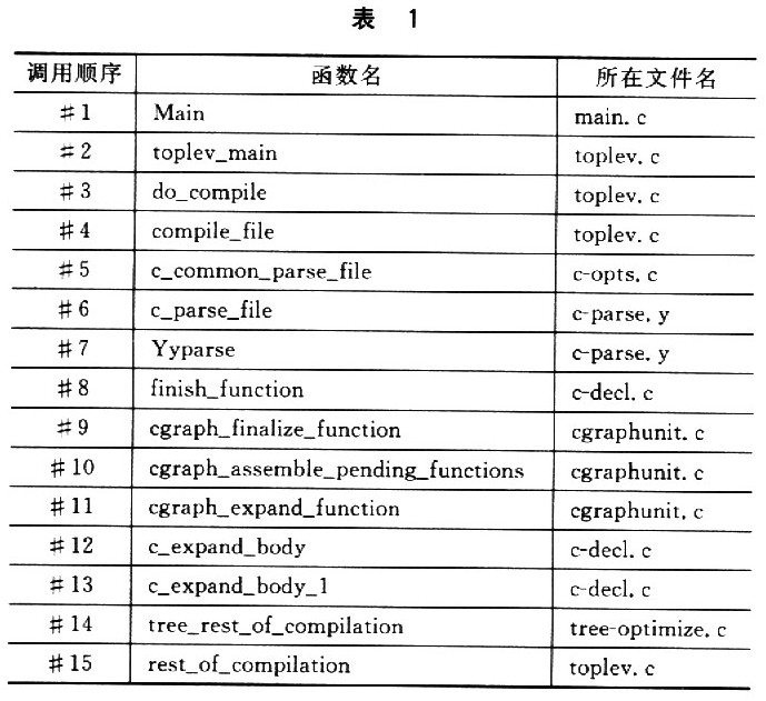

将函数各个部分展开成RTL形式后调用函数rest_of_compilation将RTL输出为汇编码至此得到了一张清晰的GCC编译时的函数调用路线如表1所…
    将函数各个部分展开成RTL形式后,调用函数rest_of_compilation将RTL输出为汇编码。至此,得到了一张清晰的GCC编译时的函数调用路线,如表1所列。

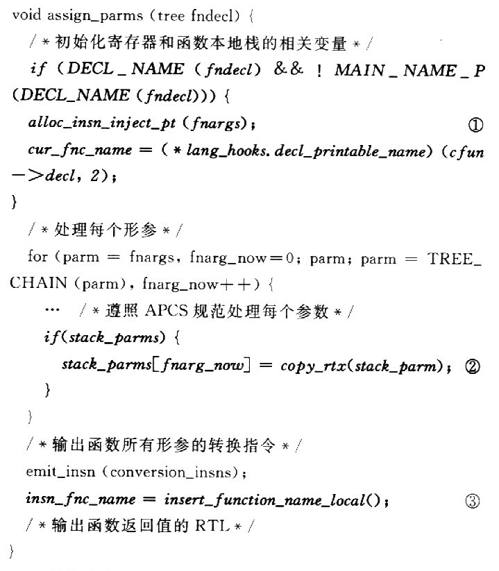

    根据插装测试的要求,需要在函数开始时为每个参数调用钩子函数,并用钩子函数的返回值更新参数的值;同时,将被插装函数的名称压入函数本地栈内,作为该函数的一个匿名本地变量,只用于传递给钩子函数。从上面列出的tree_rest_of_compilation函数源码得知,负责建立被编译函数参数和返回值的函数是expand_function_start,定义是在文件function.c中。expand_function_start中处理函数参数和返回值的函数是assign_parms,这是需要特别关注的函数。以下是该函数简化的伪码:
斜体加粗的部分是增加的代码在for循环前获得当前编译的函数名见源码中①位置;但暂时不能输出到函数的RTL链中因为本地栈要在所有…

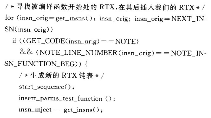

       斜体加粗的部分是增加的代码。在for循环前,获得当前编译的函数名(见源码中①位置);但暂时不能输出到函数的RTL链中,因为本地栈要在所有参数传递完毕才完全建立起来。在for循环体结束前,记录下函数参数的一份拷贝(见②),最后调用。insert_function_name_local函数,将当前函数名插入本地栈,并且修正栈指针(见③)。经过以上修改,得到了插装所需的所有信息,包括函数参数和函数名称的RTX表示。GCC将函数编译后生成的RTX表示以链表形式组织,最后一次性把这个RTX链表输出为后端平台的汇编码。完成这项工作的是rest_of_compilation函数,所以在调用rest_of_complilation函数前插入我们的RTX,最终完成插装,由函数inject_rtl负责完成。下面是inject_rtl的主要代码:

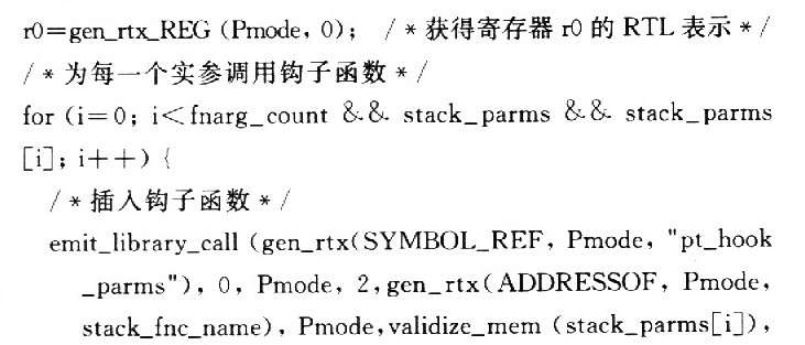

       本文所述的插入函数只有两个整型形参,所以调用时只需将两个实参分别传入ro和rl。GCC提供emit_li-brary_call函数用来生成函数调用的RTL码,GCC将按照APCS产生正确的函数调用汇编码。函数定义在calls.c中,原型为:
插入所需函数后需要将返回值赋值给对应的被插装函数的形参以下是插入函数insert_parms_test_function的完整代码
      插入所需函数后,需要将返回值赋值给对应的被插装函数的形参。以下是插入函数insert_parms_test_function的完整代码:
如图6

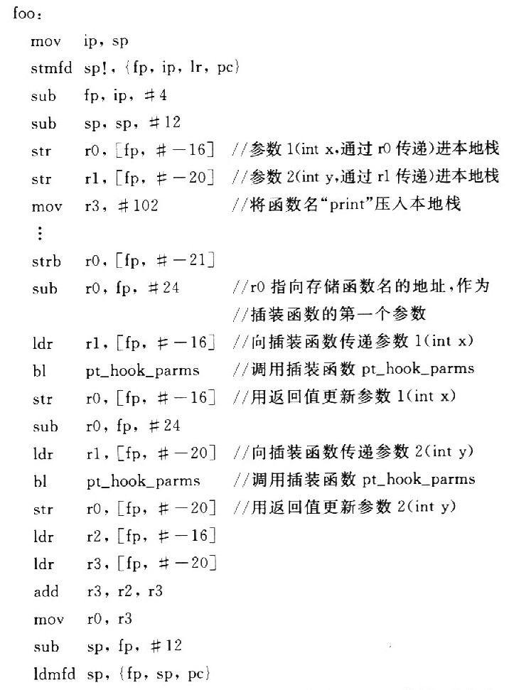

      为便于检查插装效果,用经过修改的GCC编译一段简单的C语言程序。该程序为一个独立函数foo,接受两个整数类型的参数。具体代码如下:
    如图7
       从GCC输出的汇编码可以看到,foo函数的两个参数都经过钩子函数pt_hook_partns的处理更新;在pt_hook_parms函数内,可以根据测试算法返回不同的边界值,从而达到测试的目的。依照此方法,一个实际程序经过插装后,在ARM模拟器上顺利运行,并取得预期的测试效果。
