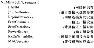

        软件开发采用Chipcon公司提供的配套开发工具,包括:评估软件——SmartRFStudio。通信流程图如图5所示。网络连接原语如下:
基于Zigbee的井下长距离无线通讯系统如图
具体程序设计在这里不做一一讲述。
