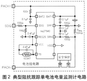

  阻抗跟踪锂离子单节电池组电路如图2所示。通过BAT2引脚输入端测量电池电压,通过库仑计数器差动信号输入端(SRP及SRN)监测电流。系统利用电量监测计从单线SDQ通信端口获得SOC及运行时间接近结束(Run-Time-to-Empty)等信息。

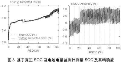

  即使在负载变化的情况下,IT电量监测计也能正确预测电池的剩余电量。例如,数码相机处于不同工作模式时,电池的负载也不同。图3显示了IT电量监测计如何精确预测电池剩余电量。剩余电量预测的误差率可小于1%。并且,由于用以预测剩余电量的电池阻抗及老化作用能够得到实时更新,故在电池整个使用寿命内均可保持这种微小误差。
