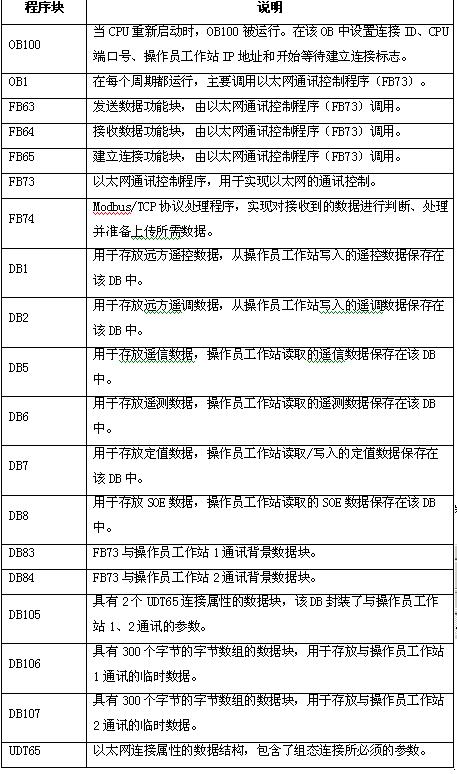

  4.3    程序块
  为了实现CPU315-2PN/DP与水电站上位机系统中操作员工作站的数据交换,PLC需要下表1所示程序块:
  表1PLC所需程序块
  表1:PLC所需程序块

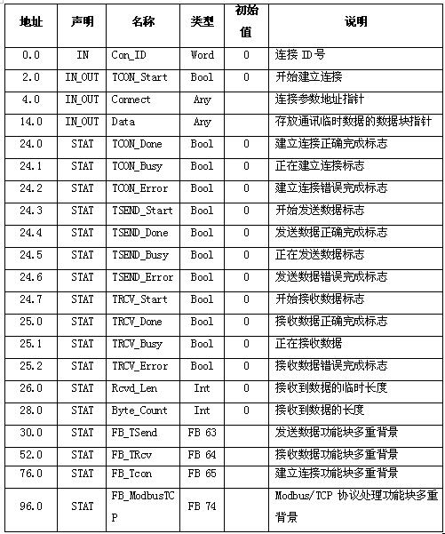

  以太网通讯控制程序采用面向对象的结构化编程方法,在一个功能块(FB73)中封装了以太网通讯的建立连接、接收数据、调用Modbus/TCP协议处理程序和发送数据等过程。为此必须声明用于以太网通讯控制程序(FB73)输入、输出和输入/输出参数。具体声明的参数如下表3所示:
西门子开放式IE通讯在水电站监控系统中的应用如图
  表3:FB73声明的参数
  通过FB73封装了以太网通讯控制程序,当需要与计算机建立一个连接时只需在OB1调用一次FB73,当需要建立多个连接时多次调用FB73即可。注意:CPU315-2PN/DP最多可建立八个TCP/IP连接。

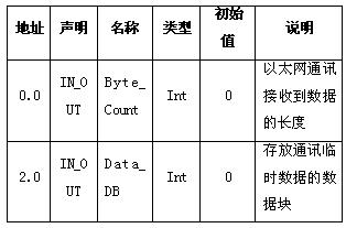

  4.5    Modbus/TCP协议处理程序
  Modbus/TCP协议处理程序采用面向对象的结构化编程方法,在一个功能块(FB74)中封装了数据数量、数据地址和功能码判断,处理并准备上传所需数据等全部过程。为此必须声明用于Modbus/TCP协议处理程序(FB74)输入、输出和输入/输出参数。具体声明的参数如下表4所示:
  地址 声明 名称 类型 初始值 说明
  0.0 IN_OUT Byte_Count Int 0 以太网通讯接收到数据的长度
  2.0 IN_OUT Data_DB Int 0 存放通讯临时数据的数据块
  表4FB74声明的参数
  表4:FB74声明的参数
