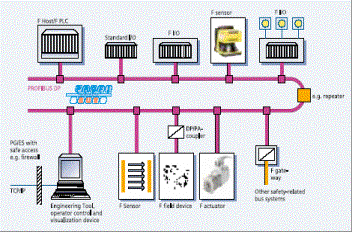

  PROFIsafe使标准现场总线技术和故障安全技术合为一个系统,即故障安全通信和标准通信在同一根电缆上共存,安全通信不通过冗余电缆来实现。这不仅在布线上和品种多样性方面可以节约成本,而且也方便日后系统的改造。图2所示,标准控制器、I/O和安全控制器、F-I/O共用一条总线,通过F-网关可连接到其他安全总线系统。采用PROFIsafe既可使用单总线结构也可根据要求采用标准总线和安全总线分开的结构。

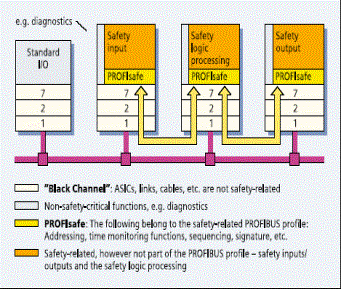

  图3为PROFIsafe的ISO/OSI简化模型,PROFIBUS在ISO/OSI模型中使用了1、2和7层,相对安全层来说,它是一个黑色通道(Black Channel);PROFIsafe为置于第7层之上的安全层(Safety-Layer),其仅负责有效数据的安全传送,而有效数据的准备和提供则是由依照故障安全技术要求设计的固件来完成。

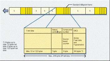

  图4为PROFIsafe通信的简单报文结构,从这里可以看出,安全通信的报文与标准通信报文是同时在PROFIBUS网络上进行通信的。而且根据制造业和过程工业不同的要求,有两种有效数据长度。
  PROFIsafe采用PROFIBUS标准机制的主从轮询通信方式使F-CPU和F-Slave交换信息,这样在主站与从站之间存在着1:1的关系,轮询操作(Polling)能够立即察觉一旦出现故障的某个设备,这正是故障安全技术的基本原则。为了避免网络传输错误,PROFIsafe采用了故障安全按位编号,带应答的时间监控,用密码标识发送器和接收器,增设16/32位循环冗余校验(CRC)等措施以保证数据的安全。此外,PROFIsafe还采用了SIL-Monitor专利技术,SIL监视器本身不是硬件,而是可实现PROFIsafe-驱动器软件的一部分。借助SIL-Monitor,F-系统能够在故障率超过一定限度之前即采取有效的安全保护措施,从而避免系统中出现险情。

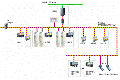

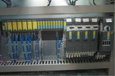

  内饰底盘线分慢链和快链,慢链为工艺线,包括2条内饰线、2条底盘线、尾线,全长700多米;快链实现了2条内饰线、2条底盘线间的衔接和吊具缓冲功能。控制系统由一个CPU416F-2为主站,20个ET200S、11个ET200ECO、7个MasterDrive和8个PP17和1个TP270等从站组成,通过DP Coupler与缓冲区交接信号。如图5为内饰底盘线的控制网络PROFIBUS简图,安全模块分布于各个ET200S从站内,通过IM151HF接口模块与主站416F-2进行安去通信。现场急停、门开关、限位开关、光幕等安全信号通过安全模块输入点连接到控制系统中。这样整个系统的控制设备和安全设备就通过一条PROFIBUS总线连接起来了。
  安全模块的输入采用4/8F-DI,输出采用4F-DO,在电气硬件设计上安全模块的本身特性使安全模块的供电和模块接线与控制部分相分离,既如果安全模块和普通模块电气设计上相互交叉,安全模块将报错。在硬件组态中,也可对安全模块的属性进行进一步的设置,例如选择通道评估类型,两线传感器输出信号的误差时间,产生误差后替代值。同时,在软件设计上,PROFIsafe也采用控制软件与安全通信软件相分离的方法,来提高系统的安全等级。软件设计中所有的安全程序将通过一个属性为F-CALL的FC块,完成程序的执行。

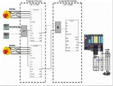

  本系统安全程序参照Siemens安全程序编写标准的基础上,采用奔驰 IntegraBBDC标准程序库,采集安全模块的输入并进行处理,同时通过安全模块的输出来控制电机接触器的分断。图6为安全程序基本机构,通过处理输入点的FC程序块,对急停、限位开关、光幕等安全输入信号进行处理,同时将处理过的信号输出给处理输出模块的FC块,输出模块的FC块直接输出控制信号给DO点,来控制接触器动作。图6中,分别采集了两个急停的输入信号给两个FC块,把FC块的输出相与给到输出模块的输入点上,这样只要有一个急停被触发,输出模块就会动作。
