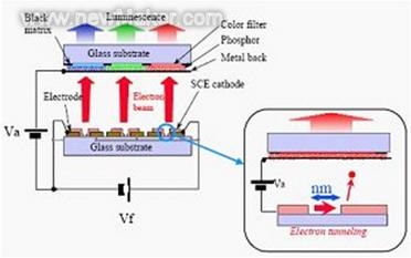

  电子源横向发出电子,穿越两个电极之间形成的非常窄的间隙。电极之间的这个间隙虽然小,只有数个纳米数量级,但仍是真空间隙,需要施加一定的电位才能将电子从一个电极提取出来,并穿过真空隧道屏障到达另外一个电极。穿越电极空隙的电子流遵循Fowler-Nordheim定律,因此具有高度非线性,并允许后文要讨论到的矩阵可寻址方式。表面传导发射器(SCE)正是从这种横向发射器结构而来。图6是SED发射器的结构图。
SED和FED显示技术的比较分析如图
  图6:SED的结构。每个子像素都有一个独特的用于提供电子流的电极对
