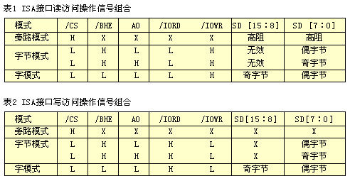

      Ax88796的BHE引脚决定了是否使能高8位数据线,如果 BHE 信号为高,则高8位数据线内部强行下拉,此时Ax88796工作在8位传输模式下。表1和表2是 Ax88796 在 ISA 模式时的访问信号组合。
       可以看出,对奇偶字节地址的访问方式是不同的,但对于TMS320F2812而言,地址空间是按16位字寻址,所以所有的地址都是偶字节地址,这样对地址线A0就无须再作专门处理,连线简洁。在本课题中,直接将BHE接地,始终使用16位传输模式。

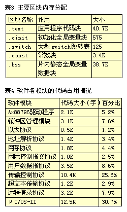

       用ANSIC语言和汇编语言在TMS320F2812上编写的网络通信软件全部调试通过,系统软件占用程序空间40.7KB,数据空间38.7KB。表3和表4分别是主要区块内存分配和协议代码占用情况。
