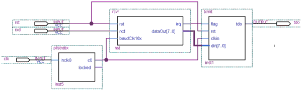

       UART接收器和发送器可根据实际需要单独使用,但在调试时为了方便,将两者对接起来,如图5所示。UART接收器的输出与UART发送器的输入相连,复位信号和时钟信号共用,时钟信号由片外晶振提供,输入FPGA后通过锁相环转换为需要的频率。
如图5
图5 调试系统模块图
       串口的调试需要借助于串口调试工具,可以用VC编程实现,也可以直接使用网上已有的调试工具。直接选用网上的串口调试助手进行了测试,将数据从计算机送出,经过UART接口接收后再送回计算机。经过长达数十分钟的不间断接收和发送后,将送回计算机的数据与原始数据进行比较,多次测试均没有发生任何错误,这充分说明了这一UART接口程序具有高度的可靠性和稳定性,可以满足设计要求。
