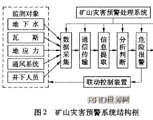

      2 矿山灾害预警信息管理系统
      高效的矿山灾害管理系统是矿山安全中一个重要的环节,它能够预防大多数的井下人为事故的发生,并在很大程度上能够实现灾害因子的可视化,监测井下灾害因子的变化,根据各灾害因子测量值综合分析灾害发生的可能性,给出相应灾害预警等级等功能。同时在灾害发生之后能够为救援工作提供大量的灾前资料以指导救援行动。
      现有的矿山预警管理系统对井下人员的管理明显不足,对井下情况的掌握基本上依靠打电话讯问和有限的摄像机所得来的视频信息等初级手段。另外,现有管理系统预警功能的不完善导致预警管理系统成了报警管理系统,在灾害发生之后才给出报警,不能体现矿山安全系统“预防为主,防治结合”的指导原则。新型矿山安全预警管理技术平台将在井下人员及设备管理、井下重要参数的可视化技术、矿井管理电子地图管理、整合众多监测仪器功能实施灾害预测预报方面进行重大改进。
      灾害预警管理系统包括前端数据采集、信号传输通道、综合预警算法研究、联动控制及信息发布。
      整个预警管理系统的核心骨架RFID+GIS结合现有矿山安全监控系统和井下通讯系统搭建(如图2所示)。
如图2

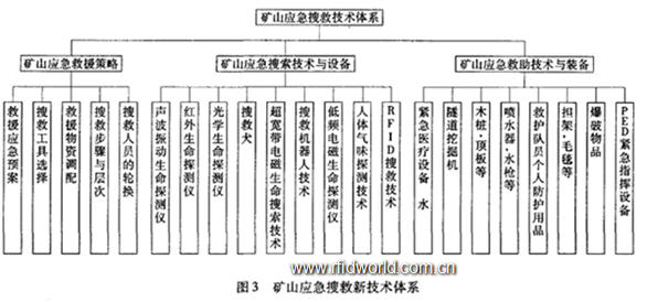

      3 矿山灾害搜索救援新技术体系
      目前我国的矿山灾害救援设备依然停留在一个较低的水平上,一旦发生严重安全事故,人员伤亡巨大,巷道破坏严重,救援工作难度很大,这对救援技术和设备提出了更高的要求。为了对被困人员实施高效有序的救援,除了要确保紧急救援队伍反应迅速、机动性高和突击性强之外,同样重要的是要配备必要的高新救助技术设备,先进的救助技术与装备,这是提高救助成功率、最大限度减轻人员伤亡的技术保障。
      “十五”期间,在“十五”科技攻关项目资助下我国研制成功了声波/振动生命探测器、热成像生命探测器、光学生命探测器这三种生命探测仪。这三种生命探测仪的研制成功大大的提高了我国灾害救助装备的技术水平,现阶段已经进入使用推广阶段。通过改进使其具备防爆、耐腐蚀、本质安全等井下特殊要求,三种生命探测仪完全可以从现在的地震灾害救援领域移植到矿山灾害救援领域上来。
      继三种生命搜索仪之后,近年来灾害救援技术和装备如搜救机器人搜救技术、新型低频电磁探生仪、超宽带电磁探测等都取得了一定成果。同时,通过引进与分析美国的DKL生命搜索技术和PED(Personal Emergency Device) 人紧急装置系统等设备,其关键技术新型的人体低频静电场探测技术和矿井指挥管理技术也开始进入人们的研究视野。
      在救助技术及策略方面我们可以借鉴已有的地震灾害救助技术及策略,进一步总结出适合矿山灾害救助的新型科学的救助体系:
      (1)超宽带探测技术。利用超宽带电磁场的特征,通过超宽带电磁波的散射,反射信号的处理、解释、识别等研究,完成信号的实时处理与成像方法研究,进而建立判别有效信号及确定探测目标体的有效位置的处理方法。
      (2)救援机器人技术。复杂危险的灾害现场给救援工作人员及幸存者带来了巨大的安全威胁,也会阻碍救援工作快速有效地进行。使用救援机器人进行辅助搜救是解决这一难题的有效手段。解决救援机器人搜救策略及救援机器人本身适应灾害环境等问题是救援机器人研究的重点。
      (3)低频电磁波探测技术。人体心脏每跳动一次将发出一种30赫兹以下超低频电波,该电磁波将在人体周围360度扩展形成超低频非均匀电磁场。心脏的超低频电磁场可以很容易穿透钢筋混凝土凝墙,钢板,木板,水以及其它反射吸收高频信号的障碍物。通过测量这个微弱的磁场则可以实现对被困人员的定位和救助。
      (4)人体气味探测技术。搜救犬虽是目前对人体气味进行搜索的最有用的工具,然而其较短的有效工作时间(20—30Min)以及对人员经验的依赖性都促使我们去开发能够在一定程度上代替搜救犬工作的电子鼻。
      (5)PED紧急救援指挥系统。PED(Personal Emergency Device)系统是一种超低频的能够穿透大地的应急呼叫、控制以及爆破作业系统,将超低频(ULF,Ultra Low Frequency)与高能量传输系统结合使得PED信号能够穿透几百米的岩石层。矿下任何地方的人员通过安装在头盔上的小型天线便可以收到信号,PED是一种相当有效的紧急通讯系统,它不仅能够向矿下人员发出危险警告,而且能够发布具体的危险信息如:火灾发生地在哪里,选择哪一条撤退路线等。
      生命搜索救助技术的体系框图如图3所示。
如图3
