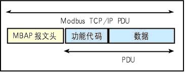

  在TCP/IP以太网上传输,支持Ethernet II和802.3两种帧格式。图3所示,Modbus TCP数据帧包含报文头、功能代码和数据3部分。
利用Winscok控件实现VB与PLC的以太网通信如图
  图3  MODBUS TCP数据帧格式

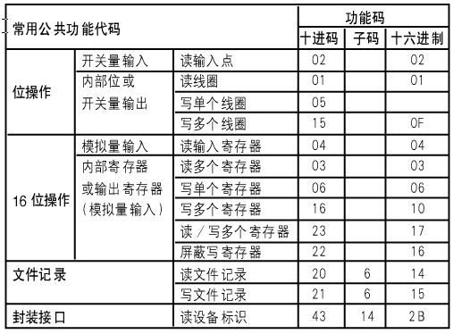

  (1)公共功能代码(如表2所示):已定义好的功能码,保证其唯一性,由Modbus.org认可。
  (2)用户自定义功能代码有两组,分别为65~72和100~110,无需认可,但不保证代码使用的唯一性。如变为公共代码,需交RFC认可。
  (3)保留的功能代码,由某些公司使用在某些传统设备的代码,不可作为公共用途。
  表2  Modbus常用公共代码功能
  4.2功能代码划分:按应用深浅,可分为3个类别。
  (1)类别0,对于客户机/服务器最小的可用子集:读多个保持寄存器(fc.3);写多个保持寄存器(fc.16)。
  (2)类别1,可实现基本互易操作的常用代码:读线圈(fc.1);读开关量输入(fc.2);读输入寄存器(fc.4);写线圈(fc.5);写单一寄存器(fc.6)。
  (3)类别2,用于人机界面、监控系统的例行操作和数据传送功能:
  (4)强制多个线圈(fc.15);读通用寄存器(fc.20);写通用寄存器(fc.21);屏蔽写寄存器(fc.22);读写寄存器(fc.23)。

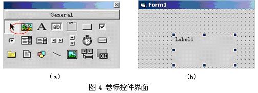

  5.1卷标控件
  卷标控件如图4(a)所示,该控件专用于显示文字、数字用,显示如图4(b)所示。

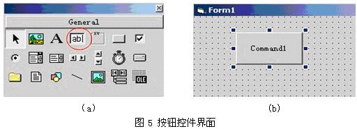

  5.2 按钮控件
  按钮控件如图5(a)所示,该控件使用率很高,提供一个供系统用户操作用的按钮,如图5(b)所示。

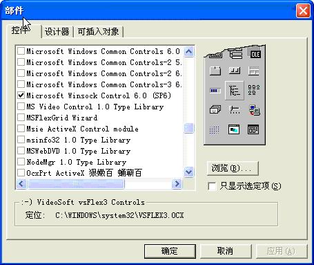

  要完成VB与PLC等设备的以太网通信要用到Winsock控件,在此有必要对该控件作较详细的说明。Winsock是一个ActiveX控件,需要要手动添加许多项目,其步骤如下:
  (1)选择菜单的【工程】。
  (2)选择【部件】。
  (3)在弹出的对话框中做如图6的选择。
如图8
  图6 对话框界面
  (4)如图7所示,在部件选项卡就会出现Winsock控件。
如图9
  图7 Winsock控件

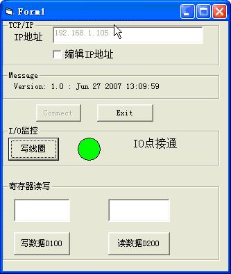

  (1)控制要求:用交替型按钮控制Y0,并用指示灯显示Y0状态(绿色为运行,红色为停止);能够对D100、D200两个寄存器进行数值写入与读出的操作。
  (2)实现思路:同样Y0的地址分别为H0500。写入FF00为ON,0000为OFF,按功能码05操作;D100,D200地址分别为H1064,H10C8,按功能码03操作即可实现寄存器的读功能,按功能码10H操作即可实现寄存器的写功能。
  (3)VB接口的设计如图8所示
如图10
  图8 监控程序界面图
  在界面中用按钮控制Y0的ON/OFF及D100、D200数据的写与读;用shape组件做指示灯,指示Y0的ON/OFF状态;用Winsock控件实现PLC与VB的通信。
