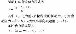

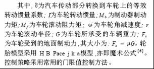

       制动时车身运动方程式为:
基于飞思卡尔芯片的汽车液压ABS系统及其仿真如图
如图4
       文中采用MATLAB /SIMUL INK软件进行仿真研究,仿真采用五阶变步长Runge - Kutta法进行,最小仿真步长为0. 001 s,最大仿真步长为0. 01 s。以某型轿车为仿真试验对象,该车的主要参数为:满载质量1 795 kg;轴距2 800 mm;重心距地面高度655 mm;重心距前轴距离1 430 mm;重心距后轴距离1370 mm;风阻系数0. 4;风阻中心高度965mm;迎风面积1 736 ×1 490 mm2 ;制动初速度80 km /h;路面为普通水泥路面。仿真结果如图3、图4所示。
