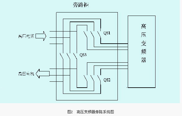

        根据电机的参数以及现场工况和运行的经验,最终确定#2炉引风机的电机配套变频器选用型号为九洲电气的Power
Smart10000-1A/063,变频器额定电流为60A,同电机额定容量匹配,完全满足现场负载运行的要求。为了充分保证系统的可靠性,同时为变频器加装如图2所示的工频旁路装置,变频器异常时,变频器停止运行,电机可以直接手动切换到工频下运行。工频旁路由3个高压隔离开关QS1、QS2和QS3组成。要求QS2不能与QS3同时闭合,在机械上实现互锁。变频运行时,QS1和QS2闭合,QS3断开;工频运行时,QS3闭合,QS1和QS2断开。
       为了实现变频器故障的保护,变频器对6kV开关QF进行联锁,一旦变频器故障,变频器跳开QF,要求甲方对QF的合分闸电路进行适当改造。工频旁路时,变频器应允许QF合闸,撤消对QF的跳闸信号,使电机能正常通过QF合闸工频启动.

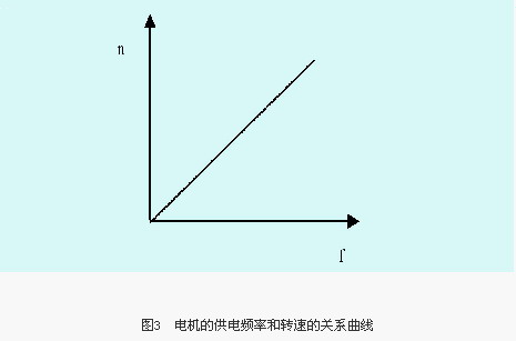

       由电机的转速公式可知:改变其中任何一个参数都可以实现转速的改变,变频器是通改变电源频率f的方式来改变电动机转速的。在异步感应电动机的设计制造完成后,转速与频率的线性关系既确定,如图3所示:
高压变频器在贵州瓮福磷肥厂的应用如图
       由于转速n与频率f之间为线性关系,从理论上分析调速范围在0~100%内,线性度都很好,因此变频调速是当今调速应用的主力军.随着科学技术的不断发展,高电压大功率半导体器件的出现,高压变频器应运而生,使发电厂大型辅机的调速运行成为现实.从而省去由于阀门、挡板节流等带来的功率损失,达到节能的目的,提高了发电企业的经济效益。

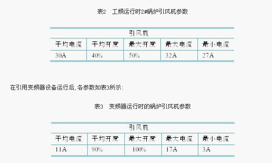

      变频器在正常带负荷运行72h后,为了方便的对设备的节能效果进行分析,笔者进行了一周的设备运行记录,2006年2,3,8月份2#锅炉引风机参数如表2所示。
如图5
        在变频器改造以前,根据统计情况,锅炉引风机的运行工频电流在30A左右,通过变频器调节装置改造后,目前在锅炉相同运行情况下,锅炉引风机在变频后的电流为10—17A左右,平均降低电流达到10—11A。根据计算,平均节电80kW.h/h,考虑装置自耗电及将来空调用电16kW.h/h,总体节电可达到65kW.h/h,节电率达到35%,年节电可达40万元,经济效益相当显著。因此,锅炉引风机高压变频器节能技术改造项目是相当成功的。
