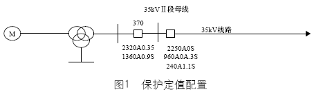

如图1

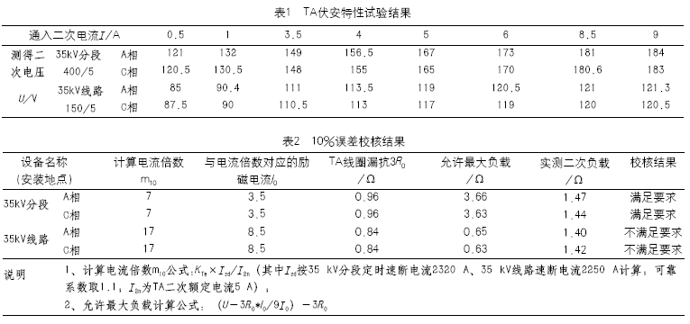

      该35kV线路与分段370断路器的保护定值配置如图1,从定值的配置分析,保护的定值是满足选择性的,即当35kV线路近端故障时,由该线路速断保护切除故障;当35kV线路远处故障时,由该线定时速断保护及过流切除故障。分段370断路器保护作为35 kV线路的后备保护,只有在35 kV线路保护拒动时才动作跳闸。显然,分段370断路器保护越级跳闸属于不正确动作。故障发生后,分别从该线路及分段370断路器保护装置本身、开关机构、接线等方面逐一进行了检查。检查结果发现保护装置的采样精度、定值、跳闸逻辑均正确,由于分段370断路器定时速断、该35 kV线路速断电流定值比较大,一次升流设备无法达到该电流值,因此,采用适当降低定值后,进行一次升流试验的,结果未发现问题。查阅有关资料,该线路于2000年投运,投运时曾做过10%误差曲线的校核,2000年8月曾有4次遭雷击速断动作均正确,2005年1月份该线路保护装置更换,但未进行10%误差曲线的校核。考虑到一次升流未能检测到分段370断路器定时速断,和35 kV线路速断电流定值下的动作情况,因此,进行了电流互感器的10%误差校核,以检查变流是否精确。为了便于比较、分析,列出该线和分段上的电流互感器的伏安特性试验(见表1)、10%误差校核结果(见表2)。

     从表1看出伏安特性试验结果,装在35 kV分段上的电流互感器变比为400/5,它的伏安特性比较高,校核其10%误差要求能够满足,而装在该35 kV线路上的电流互感器变比为150/5,它的伏安特性比较低,校核其10%误差要求就不能够满足。查阅有关资料, 35 kV线路出口故障最大短路电流要达到3600 A,该线上的电流互感器不能正确反映出如此大的故障电流,造成该35 kV线路速断拒动,分段370断路器定时速断动作。

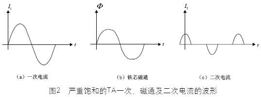

     引起电流互感器的误差,主要因素有电流互感器铁芯材料及结构、二次负载、一次电流及一次电流的频率。电流互感器铁芯材料和结构,直接影响铁芯中的各种损耗,因此它对励磁电流的大小和相位均有影响,将直接影响变比误差和相角误差。如果选型不当,二次回路接入的负载过大,超出了所容许的二次负载阻抗时,在系统故障时,电流幅值很大,且含有非周期分量,励磁电流的数值就会大大增加,而使铁芯进入饱和状态,见图2。当电流互感器饱和之后,其内阻大大减小,极限情况下近似等于零,一次电流仍为正弦波,而铁芯中的磁通为平顶波,二次电流波形呈间断波,二次电流大大减小,使互感器的误差大为增加。这样在系统故障时,保护装置就不能准确的反映故障电流,就极有可能发生如上的越级跳闸事故。因此,规定了继电保护用的电流互感器应采用伏安特性陡度大、饱和电压高的“D”级铁芯,并根据实测二次回路负载,按出口最大短路电流验算10%误差应满足要求。
