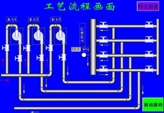

         工艺流程图如图3所示,控制参数如图4所示,控制器参数设置如图5所示。
如图3
图3工艺流程图

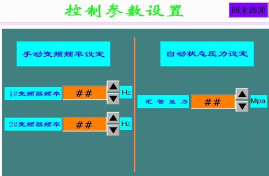

图4 控制参数如图4
图4 控制参数
如图5
图5 控制器参数设置
