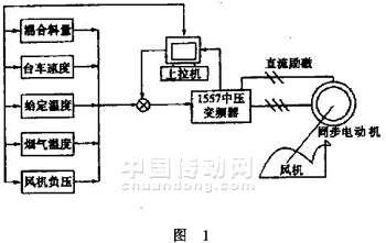

       大功率、高电压的变频器,在国内使用尚不普遍,因此,进行这样大的投资,必须认真地选择合理的方案。中高压变频器,目前从主电路的结构型式可分为交-直-交和交-交两种。交一交型变频器由于控制方式决定了其输出频率只能达到l/3~182原频率,故不能满足我们的要求,而交-直-交型变频器不受电源频率的限制,频率调节范围宽,且元件少,利用率等能满足我们的需要。交一直一交变频器由于直流部分不同,又可人为电压型和电流型。电压型变频器的输出电压为方波,当负载出现短路时或在变频器运行时投入负载,都易出现过电流,动态响应较慢,有较大的谐波分量:电流型变频器由于电流控制性好、可限制逆变装置换流失败或负载短路所引起的过电流,其运行可靠性高,当负载为电动机时,电压近似正弦波.还能实现发电制动,把机械能变为电能回馈电网,线路结构简单,动态响应快。通过分析比较,我们选择了A-B 1557型电流型高压变频器,它能保证电网电压在5.9~6.8 kV范围变化时正常工作,电流谐波畸变频≤3%,cos@≥0.98,n≥97%,变频器能与大型PLC接口实现烧结工艺闭控制。系统框图如图1所示。

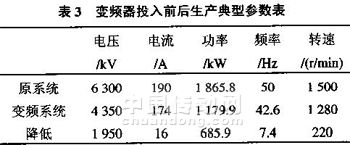

    1)从主风机变频器投入后的情况看,用变频调速与接工频运行情况不一样。应用变频调速之前,电动机转速为1 500 r/min,风门不能开完,否则电动机将过载。一般正常生产时,风门开度在80%~90%之间,因此相当部分电能消耗在风门上。2000kW电动机经常运行在满载状态,同时由于我们的网路电压偏高(一般在6.3~6.7 kV),电动机工作磁通接近饱和区,激磁损失增加工作电流上升。按运行记录,变频器投入后,电动机只需运行在42 Hz就能满足生产要求,生产典型参数如表3所示。
如图4
       电动机在正常运行情况下,年节电为
       685.9 kW×24 h×360 d×0.904=5357263 kW.h m904为其他因素系数)  电费按0.46元/kW.h,可节支246万元/年。
