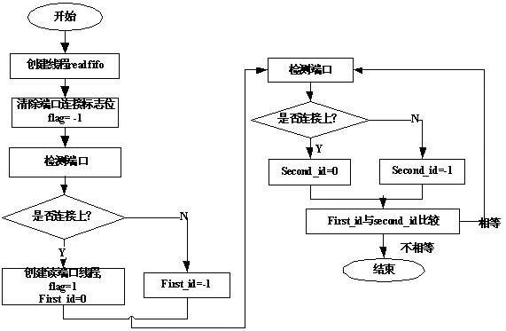

  每个子进程都有一个主线程,完成端口的连接状态检测,主线程的流程图如图3所示。端口输出数据的处理主要由线程readfifo完成,它读取该进程的专用管道FIFO的数据,如果从FIFO中读到了数据,并且该端口连接标志位flag为1(表示该端口处于连接状态),便将此数据填入该端口的输出缓冲区,否则将读到的数据舍去。端口输入数据的处理由另一个线程完成,如果该端口处于连接状态,主线程就会创建该子线程实时读取该端口的输入数据,并将数据通过专用管道传给其他进程。
