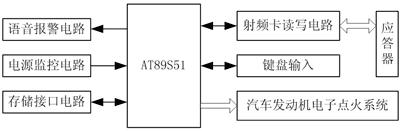

      本文的创新之处是以射频识别技术为基础,提出了汽车防盗装置的方案。该方案的基本原理是将汽车启动的机械钥匙与应答器相结合,即将小型应答器直接装入到钥匙把手内。当一个具有正确识别码的钥匙插入点火开关后,汽车才能用正确的方式进行启动。该装置能够提供输出信号控制点火系统,即使有人以破坏方式进入汽车内部,也不能通过配制钥匙启动汽车达到盗窃的目的。系统原理图如图1所示。
基于射频识别的汽车防盗装置的设计如图
      图1  系统原理框图

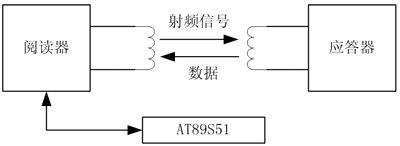

      一个典型的射频识别系统由两部分组成,应答器(又称电子标签、射频卡)和阅读器(又称读写器、读卡器),其基本组成如图2所示。应答器是信息的载体,应置于要识别的物体上或由个人携带;阅读器可以具有读或读/写功能,这取决于系统所用应答器的性能。
基于射频识别的汽车防盗装置的设计如图
      图2  射频识别系统的组成

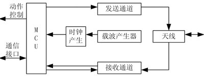

      阅读器应能实现下述功能:向应答器提供射频能量;从应答器中读出数据或写入数据至应答器;完成数据信息处理,并实现应用操作;如果需要,应能和高层处理应用交互。
      虽然因频率范围、通信协议、数据传输方法的不同,各种阅读器会有很大的区别,但是所有的阅读器在上述功能上是很相似的。阅读器的组成如图3所示。图3中各部分的功能如下。发送通道:对载波信号进行功率放大;向应答器传送操作命令及写数据。接收通道:接收应答器传送至阅读器的响应及数据。载波产生器:采用晶体振荡器,产生所需频率的载波信号,并保证载波信号的频率稳定度。时钟产生电路:通过分频器形成工作所需的各种时钟。MCU:微控制器是读写器工作的核心,完成收发控制、向应答器发命令及写数据、数据读取与处理、与高层处理应用系统的通信等工作。天线:与应答器形成耦合交连。
基于射频识别的汽车防盗装置的设计如图
      图3  阅读器组成结构框图

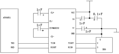

      3 AT89S51与MAX232的通信
       在PC中一般有两个标准RS-232C串行接口COM1和COM2。该标准规定最高数据传送速率可达19.2Kb/s,最长传送电缆可达15m。RS-232C标准的电平采用负逻辑,规定+3~+15V之间的任意电平为逻辑“0”电平,-3~-15V之间的任意电平为逻辑“1”电平,与TTL和CMOS电平是不同的。在接口电路和计算机接口芯片中大都为TTL或CMOS电平,所以在通信时,必须进行电平转换,以便与RS-232C标准的电平匹配。MAX232芯片可以完成电平转换这一工作。
       MAX232芯片是Maxim公司生产的低功耗、单电源双RS232发送/接收器,它的内部有一个电源电压变换器,可以把输入的+5V电源变换成RS-232C输出电平所需±10V电压,所以采用此芯片接口的串行通信系统只要单一的+5V电源就可以了。AT89S51与MAX232的接口电路如图6所示。
如图6
      图6  AT89S51与MAX232的接口电路
