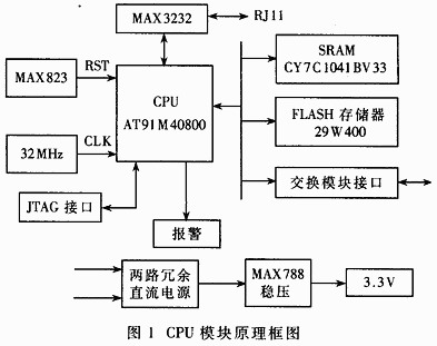

       CPU模块又可以划分为两部分,即电源部分和CPU及外围电路部分,原理框图见图1。
如图1
       MAX788是开关稳压管,该稳压管的输出电压为3.3V,输出最大电流为5A,输入电压范围为8V~40V,内部开关频率为100kHz。
       交换机的CPU选用Atmel公司的32位ARM内核微处理器芯片AT91M40800,RAM采用高速256K×16位的SRAM CY7C1041BV33。
       FLASH存储器29W400用来保存程序和一些配置信息,它的容量为256K×16位。AT91M40800的串口扩展一个RS-232接口,PC机通过RS-232口直接对交换机进行一些管理和设置。MAX823是一个带WATCHDOG功能的电源监视芯片,提供可靠的复位信号。
       CPU模块和交换模块之间通过40芯的插座进行连接,主要对交换芯片实现寄存器设置和网络数据读写功能。JTAG端口实现对AT91M40800的实时仿真和将程序下载到FLASH存储器中。
