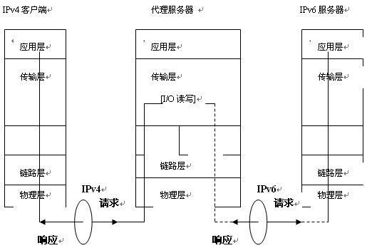

  借鉴传统的IPv4代理服务器原理,联想到在一台代理服务器上安装具有IPv4/IPv6双协议栈,那么代理服务器就可以作为IPv4客户端向IPv6服务器的“中转站”,从而实现两者间的间接通信。其具体实现原理如图2。
如图2
  图2 IPv4应用程序通过代理访问IPv6服务器
  2.2 IPv4/IPv6过度方案设计与实现
  本方案立足于应用最为普遍的浏览器技术,而直接改写浏览器本身的代码是不现实的,因此我们采用一种比较直接的解决方案:在双协议栈主机的传输层中,借鉴传统IPv4的传输层代理机制对IPv4和IPv6协议进行“转换”,从而让仅支持IPv4的应用程序无需升级就能够“无缝”地访问纯IPv6服务。这样我们只需对代理服务器编程,同时利用socket的独立于网络协议的特性,通过编写程序完成对socket套接字中某些参数的修改,让代理服务器调用系统的 IPv6协议栈来通信,实现接入IPv6。实现上述设计思路的关键就是对编写修改完成对socket套接字中某些参数的修改并完成调用,下面是构造代理服务器过程相关代码提炼如下:

  public void run() {             Socket outbound="null";    try {        socket.setSoTimeout(TIMEOUT);        InputStream is="socket".getInputStream();        OutputStream os="null";        ……                outbound.setSoTimeout(TIMEOUT);                os="outbound".getOutputStream();                os.write(line.getBytes());                os.write(' ');                os.write(host0.getBytes());                os.write(' ');                …………      和所有线程对象一样,HttpProxy类的主要工作在run方法内完成。run方法实现了一个简单的状态机,从Web浏览器每次一个读取字符,持续这个过程直至有足够的信息找出目标Web服务器。然后,run打开一个通向该Web服务器的Socket(如果有多个代理服务器被链接在一起,则run方法打开一个通向链里面下一个代理服务器的Socket)。打开Socket之后,run先把部分的请求写入Socket,然后调用pipe方法。pipe方法直接在两个Socket之间以最快的速度执行读写操作。完成了代理服务器程序的设计后,要使得客户端能使用代理,还需要在客户端的浏览器进行相应的设置,即在浏览器中配置代理服务器,这样就完成了全部过程。
