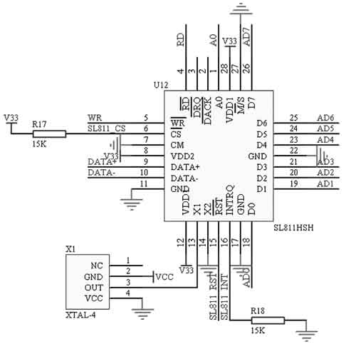

  在如图3所示的设计方案中,USB接口芯片采用的是Cypress公司的USB-HOST接口芯片SL811,该芯片支持USB1.1协议、价格低、性能突出且可靠性高。文件系统采用FAT格式,可以兼容Windows 98和Windows 2000/XP。对于大多数厂家生产的闪存盘都可以成功存取。
如图3
  图3  USB-HOST芯片SL811的接口电路
