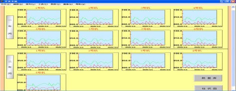

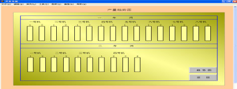

  系统经调试正常后,投入生产运行的产品产量柱状图如图2所示,产量的趋势图如图2所示。
如图3
  图2 产量柱状图
如图4
  图3 产量的趋势图
