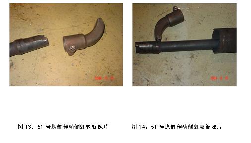

  案例4,烘缸虹吸管故障。
  2004年10月11日生产部发现49和51号烘缸传动侧虹吸管处没有蒸汽,操作工怀疑这两个烘缸的虹吸管断掉了,希望能做进一步分析确认。于是我们采集了这两处的Peakvue信号。从图11与图12可以看出,51号烘缸传动侧运转时虹吸管存在明显冲击,但49号烘缸虹吸管则没有异常。
如图6
                   图11:49号烘缸虹吸管外壁Peakvue波形                                  图12:51号烘缸虹吸管外壁  Peakvue波形
  2004年10月18日,机械维修停机时检查了49与51号烘缸传动侧的虹吸管, 49号烘缸传动侧的虹吸管没有损坏,但51号烘缸传动侧的虹吸管已经断裂。见图13与14:
如图7
