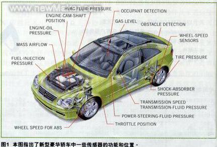

  现代汽车使用的传感器种类繁多。
汽车传感器技术推动非车用嵌入式设计的发展如图

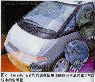

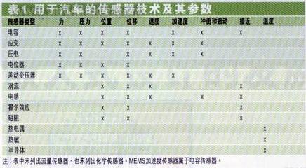

  图1示出了几种传感器装在现代豪华小汽车中什么地方。表1的矩阵列出了若干被测参数值和通常用来测量这些参数的技术(传感器种类)。但是,这一矩阵是不全面的。例如,它既没有包括流量传感器,也没有列出检测具体化学成分和元素(如O2)的传感器(图2)。化学传感器是汽车排放控制系统中的关键元件。
