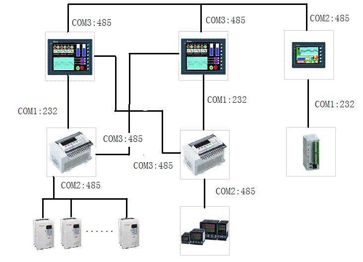

如图1
  图1 自动化系统体系结构
  系统体系结构由台达机电产品构成核心自动化技术平台,参见图1,配置表参见表1。

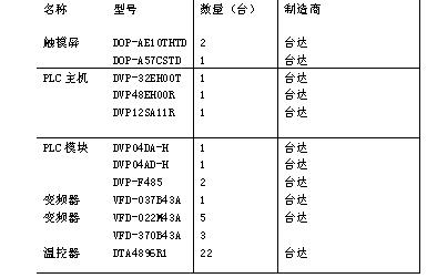

  表1自动化系统配置表
如图2
  注:DOP-AE57CSTD人机上的界面程序在另两台DOP-AE10THTD上必须有,就是DOP-AE10THTD能控制DVP12SA11R,而DOP-AE10THTD界面程序不必在DOP-A57CSTD上有,就是DOP-AE10THTD不控制EH PLC。

  由于此流水线长度较长,客户需要在流水线不同的地方安装人机,以便在操作时不用走很长的距离来操作及监控设备,根据此要求人机之间必须进行通讯,这就是我们平常讲的"主从屏"控制。
  利用台达人机有一个非常的特点就是有三个通讯口且两个通讯口可以RS232、RS485、RS422进行随意配置,且每个通讯口都是互相独立的。这样就可以利用每一个人机的一个通讯口(此例中采用人机的COM3 设置为RS485通讯格式 7 E 1  9600)连接起来,进行通讯,主机通讯协议采用(MODBUS MASTER),而从机采用(MODBUS SLAVE)。而人机间数据的交换必须采用宏程序来实现。
  4.2 通讯从站
  根据系统变频器、温控器通讯要求快速的的要求,采用两台10.4寸人机分别与两台EH  PLC通过另两个通讯口(COM1  COM2)进行通讯,那是不是要问如上述所说不是一机多屏不是一样能完成吗?何必要如此多此一举呢?那我这里为什么要这么做呢?因为在我实际调试时发现用宏程序来做一机多屏时,如果数据很多,数据利用宏程序在人机交换,因为数据很多,人机的处理速度有限且由于波特率的限制,要满足非常快的通讯要求会有一些勉强,那么我采用在PLC上加装DVP-F485卡(只能作为从站),使得一个PLC能与两个触摸屏通讯,这样我就可以在与变频器、温控器通讯这一块不用通过人机处理直接与两台PLC通讯,这样通讯慢的问题迎刃而解。
  4.3 EASYLINK通讯
  根据需要通讯的变频器及温控器数量众多且通讯要求及及时性要高,故采用了台达PLC具有的EASYLINK功能,此功能优点在于通讯程序底层已经写好,没必要你自己编写复杂的通讯程序,你只需要设置相应的特殊寄存器,这样既方便又可靠且速度快,EASYLINK功能请参考台达PLC编程手册。
