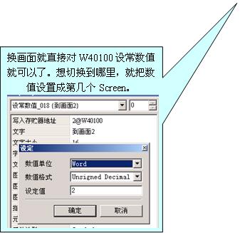

  功能2:当其中任意一台HMI修改PLC寄存器的数值时,同时能在另一台HMI上一起变化。参见图3,要实现主从人机换画面同步,就要用【系统控制区】来帮忙了。设主从人机共用从机的MODBUS地址W40100来切换画面。

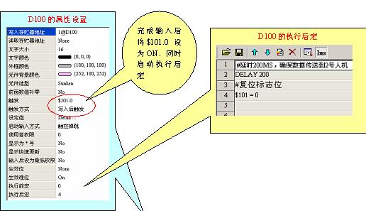

  本功能实现关键是主从机都可以改变PLC中的数据。设PLC中的寄存器地址为D100, D101。2#Slave HMI与之相对应的地址是W40010, W40011。我们的思路是这样:当1#Master HMI完成对D100, D101的数值输入的时候,触发一个标志位1#$101.0(1#表示1#Master,2#表示2#Slave HMI)。在1#backgroud宏中检查$101如果为1,就Call子宏2,在子宏2中用BMOV指令把D100, D101分为传送给2#W40010, 2#W40011以达到数据同时改变。同时启动D100, D101的执行后宏,先做200ms延时,之后复位$101.0.
  同样的做法,当2#完成对2#W40010, 2#W40011数值输入后触发标志位2#B00001。因为在1#backgroud宏的IF语句中不能直接使用BasePort或者Link2的地址,所以要先把2#B00001GET到$100.0,之后在在1#backgroud宏中检查$100如果为1,就Call子宏1,在子宏1中用BMOV指令把2#W40010, 2#W40011分为传送给D100, D101以达到数据同时改变。同时启动2#W40010, 2#W40011的执行后宏,先做200ms延时,之后复位2#B00001。

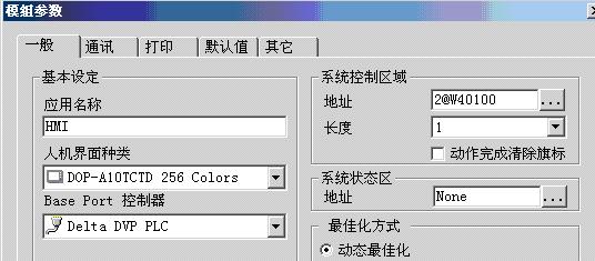

  启动Screen Editor软件,建立一个新文件,【设定模组参数】的设置
台达DOP系列触摸屏一机多屏应用设计原理如图

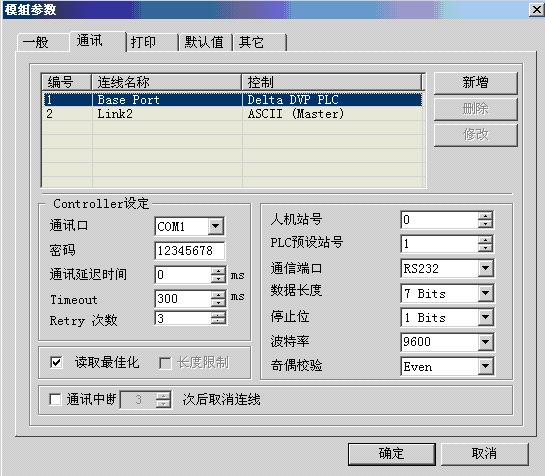

  上图中1#Master HMI的COM1连接DVP PLC,作为PLC的主站。与PLC的通讯参数设置

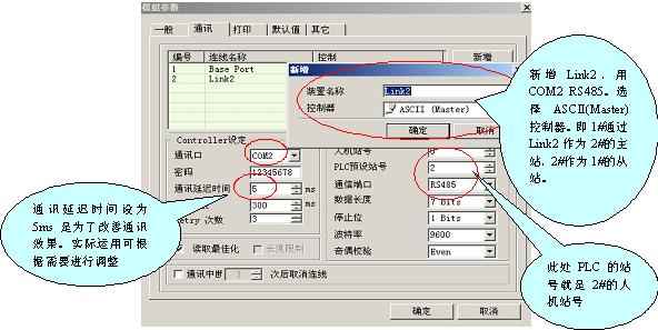

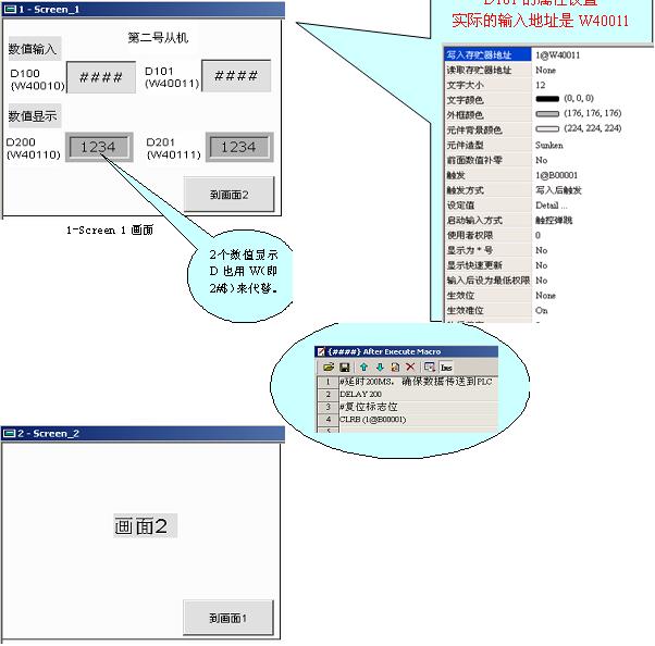

  新建一个Link2,用1#Master HMI的COM2去连接2#Slave HMI,如图通讯Link2

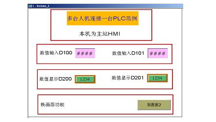

  新建1-Screen_1画面。其中D101的属性设置与D100一样。
  1-Screen_1画面

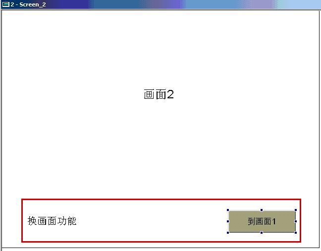

  建立2-Screen_1画面,来配合切换画面的实现
  2-Screen_2画面
  建立Backgroud宏
  建立两个子宏
                                                            子宏1                                  子宏2

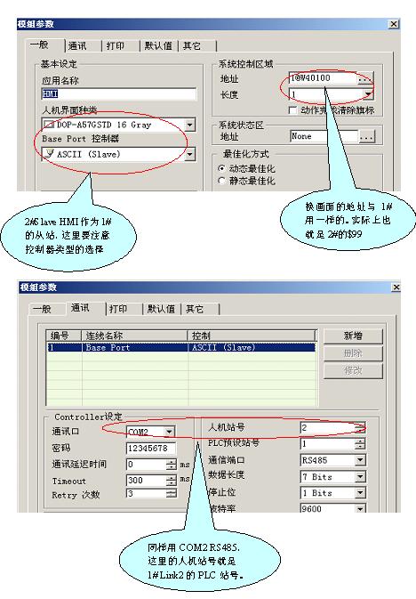

  3.2 2#Slave HMI的程序编写
  【设定模组参数】
如图16
  为2#建立2个画面
如图17
  2-Screen_2画面

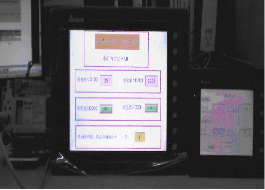

  至此,2#Slave HMI的程序完成了。一机双屏实际运行的情况如图6所示。
如图18
  图6 一机双屏实际运行
