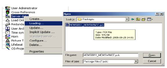

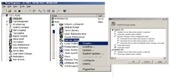

  3.2.1 服务器端的设置
  首先服务器端需安装WinCC Server的授权,同时在项目中注册访问服务器的客户端名称,其次将计算机设置为WinCC多用户模式并配置远程管理权限1000和1001,最后点击Server Data生成服务器数据包,生成数据包完成后设置数据更新的方式,即完成服务器的组态。其过程如图2所示:
  图2CS模式服务器设置
  图2 C/S模式服务器设置

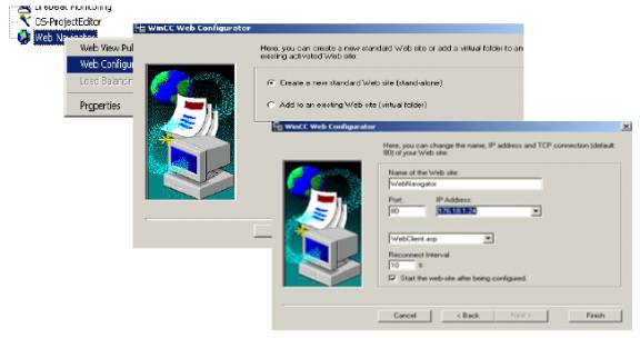

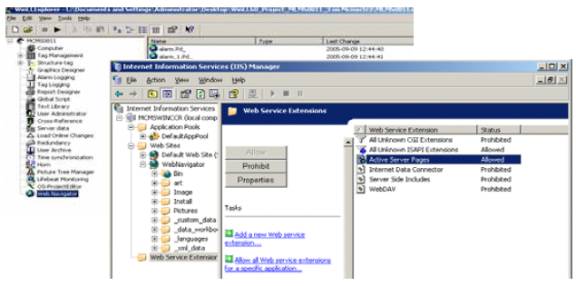

  3.3.2 服务器端的设置
  要将WinCC项目以Web的形式发布到无线网络上,服务器端还需安装西门子的Web Navigator软件和授权,同时开启操作系统的IIS服务。在安装软件的过程中按照提示步骤需要设置Web服务器的IP地址和输出端口号,创建Web发布的站点,设置IIS服务生成动态网页浏览(ASP),最后配置客户端的用户访问权限即完成服务器端的组态。如图4所示。
基于WinCC的港口移动机械监控系统的设计与应用如图
  图4BS模式服务器端设置图
  图 4 B/S模式服务器端设置图

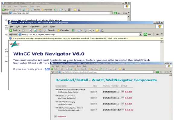

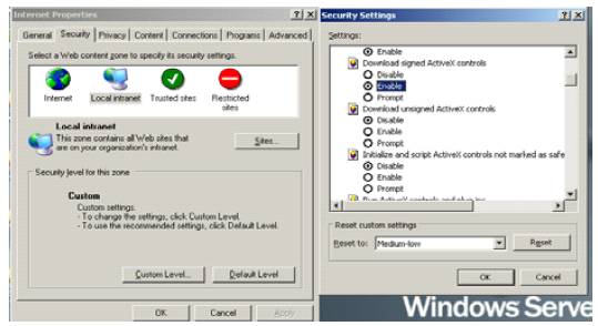

  3.3.3 客户机端的设置
  在客户机(MPC)上直接运行IE浏览器,输入在服务器上配置的用户名和密码后,系统会提示用户下载和安装用于WinCC Web发布的客户端控件,然后设置IE的安全权限,即完成客户机端的组态。如图5所示。再次输入Web服务器的IP地址即实现WinCC的B/S浏览模式。
图5BS模式客户端设置如图7
  图5 B/S模式客户端设置
