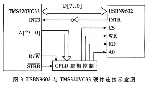

  2.4 USB接口设计
  USBN9602是美国国家半导体公司推出的一款专用USB接口芯片,支持USBl.1标准。内部具有较大的FIFO.可以缓存大量数据,从而减轻处理器的负担。在本系统中,USBN9602通过并行接口与TMS320VC33相连,接口信号由CPLD控制.工作于非总线复用模式(MODE0=O,MODEl=0),连接示意图如图3所示。USBN9602操作时序是先往地址寄存器中写入地址,然后通过数据输入寄存器和数据输出寄存器读写数据,而地址寄存器和数据寄存器的选择则是通过AO实现的。
如图3

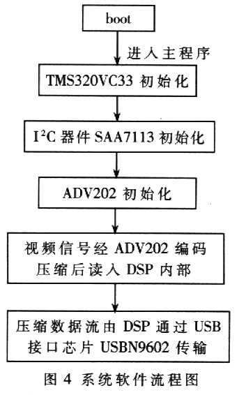

  3.1 系统软件流程殛总体设计
  本系统的软件设计主要分为DSP初始化程序(dspinit.c)、I2C器件SAA7113初始化程序(iic.c)、ADV202初始化程序(init202.c)、DSP主控制程序(dspetl.c)以及uSB通讯软件的设计。些程序全部在DSP上完成。用C语言开发DSP程序可以缩短开发周期,提高程序开发的效率,也可以使程序的可读性、可移植性大大提高,并且能为系统的改进和升级换代带来极大的便利;对于C语言编写的代码,采用优化编译器生成高效率的汇编代码,可提高程序的运行速度,减少目标代码的度。故在系统软件的总体设计上,采取了以上方法。系统软件流程图如图4所示。
如图4
  3.2 主要程序实现举例

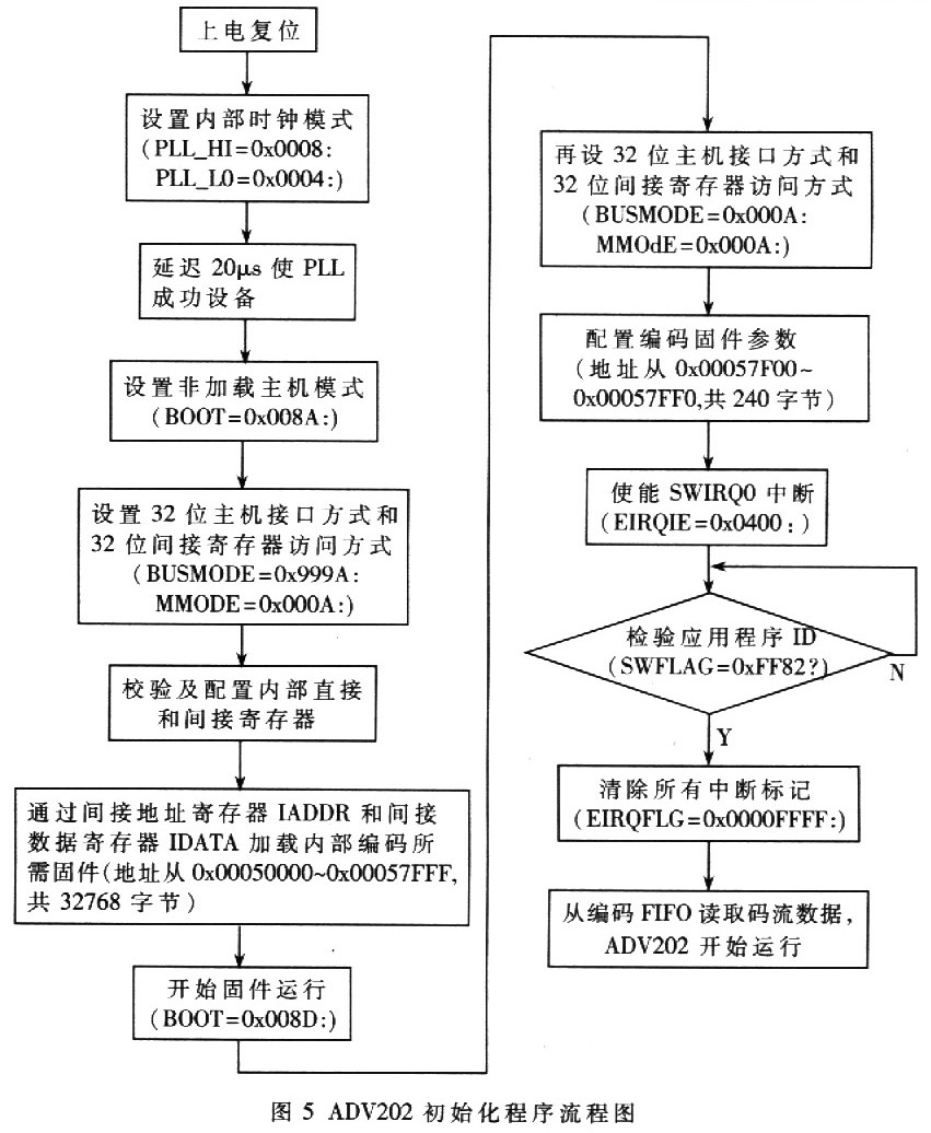

  ADV202初始化程序(init202.c)主要完成以下功能:
  (1)校验和配置ADV202内部直接寄存器和间接寄存器;
  (2)加载编码模式下ADV202所需的固件程序;
  (3)对固件配置寄存器进行配置,设置其工作状态;
  (4)检验应用程序ID;
  (5)清除中断标记,使ADV202进入运行状态。
  ADV202初始化流程图如图5所示。
如图5
