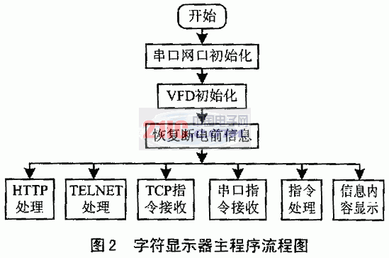

  costate指令是Dynamic C对标准C的扩展功能。每一个costate实体就是一个任务。每一个costate实体都可以自愿地悬挂起来,等待一段时间后继续运行。本机的主程序就采用了costate结构。图2是主程序的流程图。
