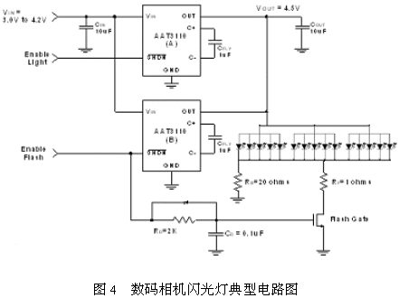

    增加Flash LED的数量可以满足数码相机对闪光亮度和闪光距离的不同要求,图4是能提供300-400mA电流的数码相机闪光灯典型电路。一颗AAT3110IGU-4.5V电荷泵只能提供200mA峰值电流(最大IF=250mA/ 100ms),因此需要二颗AAT3110IGU-4.5V电荷泵并联才能输出400mA峰值电流;一颗Flash LED的IFP是100mA,因此400mA峰值电流能驱动四颗Flash LED。二颗AAT3110共享CIN 和COUT,可节省PCB空间和成本,第二颗AAT3110 (B) 和闪光门控制共用同一个信号,闪光停闪期间,二极管组成闪光门的RC泄放延迟电路。

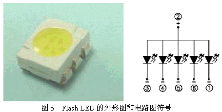

    LED闪光灯目前都是一颗LED闪光灯安装五个蓝色LED管芯加上黄磷滤色镜的结构原理来发出白光的,这也是最经济实用的方案;用一颗RGB(红绿蓝)三色管芯LED也是可以合成白光,但一颗RGB LED比一颗LED闪光灯价格贵,红绿蓝三色要分别调控亮度才能合成白光,使用成本较高,只有在需要调节闪光色温和多彩的高级方案中才选用。
    LED闪光灯都带反光罩和透镜,因此在几米的距离内能提供均衡的光线。

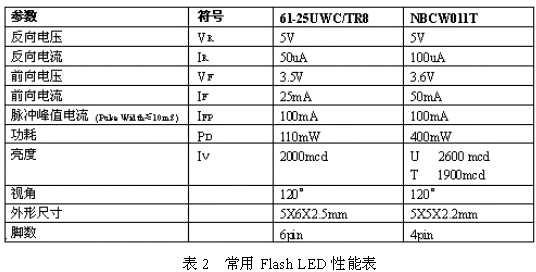

    Flash LED的外形图和电路图符号如图5所示。Flash LED的主要技术数是亮度(IV)、视角、前向电压(VF)、前向电流(IF)、功耗(Pd)、峰值电流IF(Peak)、外形尺寸。表2是常用Flash LED性能表。
