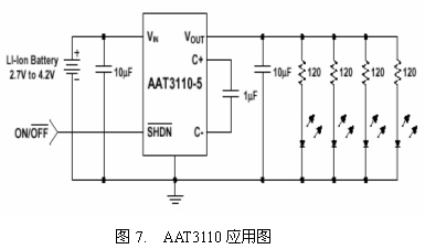

  输出并联稳压供电,周边零件少,走线简单,转换效率高的AAT3110(图3)

  AAT3110的特点是非常低的静态电流和高的转换效率,负载范围大,是电池电源应用的理想器件。AAT3110工作在电压升压状态,在750KHz高频运作,使用脉冲跳跃技术,从变化的输入电压中提供一个稳定输出电压。输入电压范围2.7V-5.5V,输出稳定的5V电压,转换效率达90%以上,,输出纹波大大小于同类产品,ESD大于2KV,具有短路保护、过温保护功能,AAT3110自身功耗甚微仅13uA,在停机状态下耗用电流小于1uA。AAT3110与其它公司同类产品相比输出电流大、纹波小、价格低(图.6),实际应用时对LED并联供电(图.7)走线少,使用方便,因而工艺成本低,周边电路不使用电感器件,无EMI辐射。
