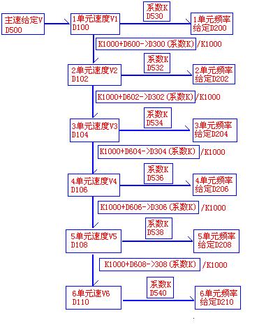

  3.2 控制算法设计
  速度同样以1单元为主,在人机上设定的一般为线速度,要将线速度转换成相应的频率。由于1单元与2单元之间在机械方面的差异、传送介质的打滑等因素的存在,势必决定了1单元变频器与2单元变频器的运行频率不可能完全一致,存在一定的系数关系。同理2单元与3单元、3单元与4单元、4单元与5单元之间、5单元与6单元之间也存在不同的系数关系。依据如下的算法处理每两个单元之间的速度关系:Vn=Kdn*Vn-1+Kfn*Vn-1。整个控制的核心及编程思想参见图3。
基于台达机电技术的同步与张力传动控制解决方案如图
  图3 控制核心及编程思想
  在调试时需要严格的按照步骤进行:主速设定后,通过调整1单元的比例系数K(D530),将实际用速度表测出的线速度调整到与主速设定的一致,即完成了1单元的调试;同理,
  其它任意两单元之间的同步关系的调试也是同理。直到每两单元之间的同步系数全部确定下来为止。

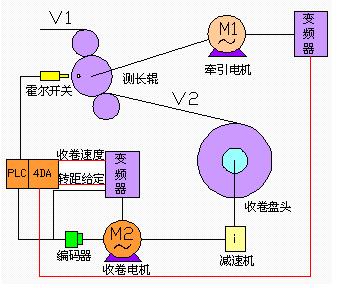

  (1)变频收卷的控制原理及调试过程
  图4为张力控制系统设计。卷径的计算原理根据V1=V2(线速度)来计算收卷的卷径。
  因为V1=ω1*R1, V2=ω2*Rx。(R1-测长辊的半径、Rx-收卷盘头的半径)  因为在相 同的时间内由测长辊走过的纱的长度(L1、L2)与收卷收到的纱的长度是相等的。即L1/Δt=L2/Δt ?Δn1*C1=Δn2*C2/i(Δn1---单位时间内牵引电机运行的圈数、Δn2---单位时间内收卷电机运行的圈数、C1---测长辊的周长、C2---收卷盘头的周长、i--减速比) Δn1*π*D1=Δn2*π*D2/i, D2=Δn1*D1*i/Δn2,因为Δn2=ΔP2/P2(ΔP2---收卷编码器产生的脉冲数、P2---收卷编码器的线数、D1-为测长辊直径、D2-收卷盘头卷径). Δn1=ΔP1/P1取Δn1=1,即测长辊转一圈,由霍尔开关产生一个信号接到PLC.那么D2=D1*i*P2/ΔP2,这样收卷盘头的卷径就得到了。
  (2)收卷的动态过程分析
  要能保证收卷过程的平稳性,不论是大卷、小卷、加速、减速、激活、停车都能保证张力的恒定.需要进行转矩的补偿.整个系统要激活起来,首先要克服静摩擦力所产生的转矩,简称静摩擦转矩,静摩擦转矩只在激活的瞬间起作用;正常运行时要克服滑动摩擦力产生地滑动摩擦转矩,滑动摩擦转矩在运行当中一直都存在,并且在低速、高速时的大小是不一样的。需要进行不同大小的补偿,系统在加速、减速、停车时为克服系统的惯量,也要进行相应的转矩补偿,补偿的量与运行的速度也有相应的比例关系.在不同车速的时候,补偿的系数是不同的。即加速转矩、减速转矩、停车转矩、激活转矩;克服了这些因素,还要克服负载转矩,通过计算出的实时卷径除以2再乘以设定的张力大小,经过减速比折算到电机轴.这样就分析出了收卷整个过程的转矩补偿的过程。总结:电机的输出转矩=静摩擦转矩(激活瞬间)+滑动摩擦转矩+负载转矩.<a>在加速时还要加上加速转矩;<b>在减速时要减去减速转矩.<c>停车时,因为是通过程控减速至设定的最低速,所以停车转矩的补偿同减速转矩的处理.

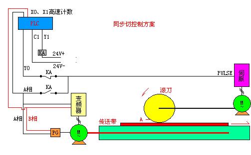

  (1)控制要求
  变频拖动电机带传送带向右移动,传送带上有需要定长切的材料,电机后加编码器,
  编码器的A/B相脉冲接V系列变频器构成闭环矢量控制,保证电机特性曲线的硬度,另外将A/B相脉冲接进PLC高速计数。同时将A相脉冲接PLC的Y1触点连接的继电器的常开触点。PLC的脉冲输出触点Y0接继电器的常闭触点。工艺要求如下所述:变频拖动传送带输送要被裁切的材料,伺服拖动滚刀连续运转,当到达设定的要裁切的长度时,正好保证滚刀运行至最低点,将材料切断。
  (2)控制原理
  控制原理如图6所示。设定需要裁切的长度可以转换成脉冲数。启动时,Y1没有输出,即伺服是通过PLC的Y0触点发脉冲来驱动,这时让滚刀快速运转到上图的A位置,这时通过PLC的高速计数值与定长转换后的脉冲数相差很小时,假设滚刀接收到10000个脉冲转一圈。定长转换后的脉冲数为5000个脉冲,则启动时,通过PLC发脉冲快速让滚刀运行9000个脉冲停在A位置做等待,当高速计数为4000时,开中断让Y1输出,这时伺服由编码器驱动,同时剩余1000个脉冲由同样的频率走完1000个脉冲,达到同步切的效果。例如染浆联合机、多单元纱浆机等应用领域。

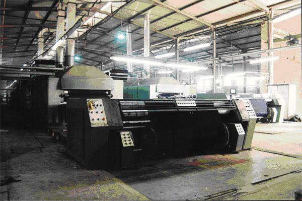

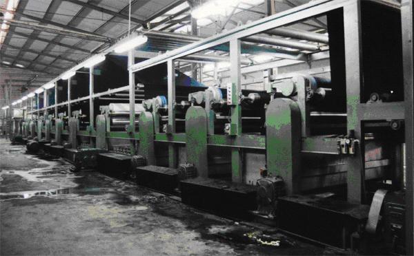

  (1)染浆联合机
