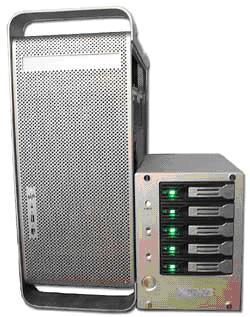

  DS-500的外观设计和苹果机或者PowerMac G5很匹配,特别是铝质的机箱。硬盘工作指示灯能够实时反馈硬盘的工作状态,用户可以很直观地看到哪一个硬盘在数据传输。我习惯把数码库搁置在PowerMac G5的上方,DS-500能在这个位置工作的很好。电源开关设置在前面板很方便接触到的位置,5个硬盘盒可以轻易的插入或者打开。
华北工控SATA模式数码库DS-500单品评测如图
  图11
  因为DS-500比较便携、尺寸很小,所以通过电源开关、报警器以及绿色的硬盘工作指示灯的设计使得DS-500的时尚设计更加具备高品质、高科技。易插易用的硬盘盒提供了一个外接SATA硬盘的灵活方案。因为DS-500 足够小,所以即使在装满硬盘的情况下,它都可以轻易地被挪动。而且,DS-500只需要一根数据线就可以实现与主机的连接,避免了线路的杂乱干扰。

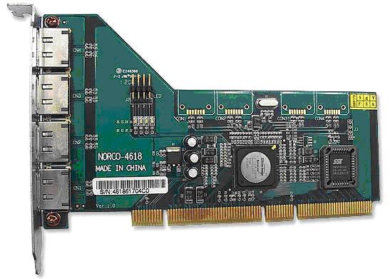

  NORCO - 4618 适配卡
  NORCO - 4618 SATA适配器是DS-500的附属配件。它利用Silicon公司的SiI 3124-2CB364控制芯片,支持PCI-X。装有Mac OS X 10.4.x 操作系统的PowerMac G4或者G5 能利用NORCO-4618上面的4个eSATA端口连接外围设备或者SATA规范的设备。有很多的SATA设备可以通过NORCO-4618 SATA适配器开展工作。当NORCO-4618转接卡插在一个PCI-X的插槽上,DS-500就会通过SATA数据线连接到这台电脑。苹果机的用户可以利用磁盘管理工具来设定硬盘和NORCO-4618/DS-500的连接。
  图13
  NORCO-4618可以支持SATA I和SATA II的硬盘。SiI-3124芯片提供了FIS-based Port Multiplier,使多个SATA硬盘共享带宽,支持4个独立的DMA 通道(每通道2KB FIFO)。它还支持热插拔SATA设备。另外,NORCO-4618支持扩频时钟,以减少电磁干扰。当NORCO-4618装上Sil-3124 Mac驱动之后,它可以通过4台5硬盘位的DS-500 SATA数码库支持20个硬盘。

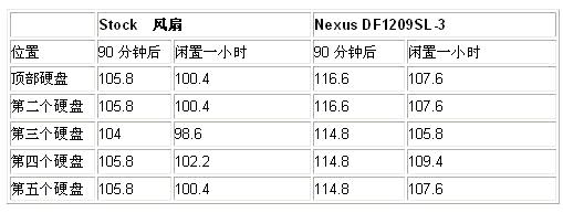

  为了看看如果使用一个带有消音装置的风扇,会不会带来温度上的变化,我们使用了一个Nexus 92mm的DF1209SL-3风扇代替原配的风扇。Nexus仅会产生19.2分贝的噪音。它每分钟的转速为1500转,除非我用耳朵贴近它才可以听到一点噪音,要不然我都不确定它到底是否在运行中。下标列出了两种风扇使用情况下的温度监测对比表。
  温度监测(华氏)
  表1
  1-5号硬盘位都使用了希捷320GB 7200.10 硬盘,型号为: ST3320620AS。
  你可以看到,当使用Nexus风扇时,温度会更高。而且并没有减少DS-500的噪音,因为大多噪音都是由电源风扇(Sunon 40mm)产生的。要想获得听觉上的安逸,Sunon电源风扇最好得以更换。

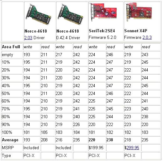

  DS-500 在用了苹果不同的SATA适配卡和Sil-3124 Mac不同版本的驱动环境下进行测试,采用PowerMac G5 2.0GHz Dual处理器,操作系统采用Mac OS X 10.4.8。DS-500使用5个希捷320G (7200.10)组成RAID0。使用DiskTester 2.0 测试不同卡在各种RAID负载下的表现。
  DS-500在RAID0(5个硬盘组成)下的性能表现
  表2
  表格中的单位为MB每秒
  从上面的表格看来, 最新的Silicon Image SiI-3124 Mac驱动版本2.0.3并不是表现最好的。旧版本0.42.4速度快些,但它不支持硬盘直接连接功能,而且SILICON IMAGE已停止对旧版本的服务。有趣的是FIRMTEK公司比SILICON IMAGE公司对SILICON IMAGE的SIL3124芯片提供更快的驱动程序,这种情形比较少见。
  拥有FirmTek SeriTek/2SE4 和 Sonnet Tempo X4P 的用户会发现 Norco DS-500 与他们的卡配合得很好,并且支持硬盘SMART功能,和更快的RAID速度。对使用NORCO-4618的用户,如果你想使用RAID设置硬盘,推荐使用0.42.4的驱动程序;如果你想将硬盘直接连接系统,只能选择2.0.3的驱动程序。

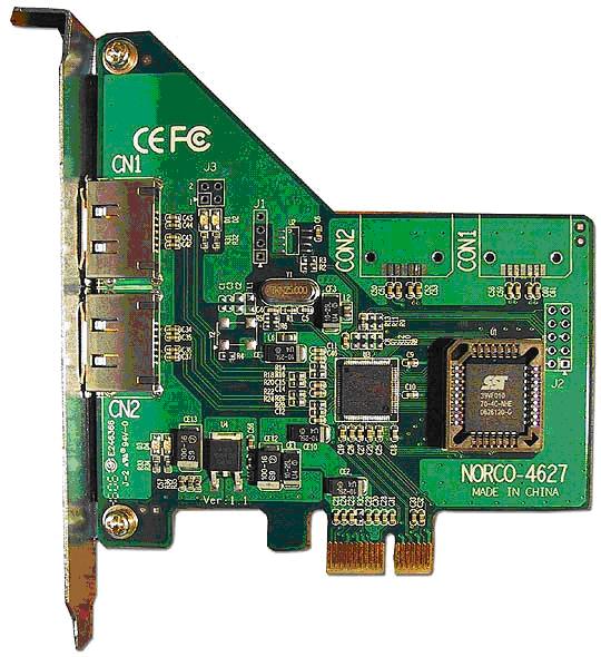

  Mac Pro PCIe 的用户
  对于Mac Pro用户来讲只有PCIe扩展槽怎么办呢?华北工控推出另一版本DS-500e数码库,500e搭配NORCO-4627转接卡,NORCO-4627使用SILICON IMAGE的SIL3132芯片,它提供两个ESATA接口,占用一个PCI-E X 1插槽。这个卡的Mac驱动可以在Silicon Image网站上找到。目前的版本是1.1.9u。 SiI-3132 对硬盘的直接连接配合很好,但当硬盘设置为RAID0时,写速度受限于SIL3132的带宽(少于125MB每秒)
如图20
