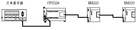

  LHZ25沥青转运车的电控系统结构主要由中央单元CPU224、数字量扩展单元EM223、模拟量扩展单元EM235和文本显示器TD200组成(图1)。
  文本显示器用来输入某些参数及显示控制系统的一些运行参数和报警信息。模拟量扩展单元用来将模拟量信号(如转弯半径和沥青转运车与沥青摊铺机之间的实测距离)转换成数字量,中央单元负责处理数字量和模拟量输入信号,经过运算,对系统的输出信号进行控制。

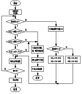

  沥青混合料转运车行驶系统的控制性能能否达到设计要求,关系到整个设备的成败。对沥青转运车行驶系统主要有两个方面的要求:其一是要求行驶速度平稳;其二是要保证沥青转运车的直线跑偏量控制在允许的误差范围之内。沥青转运车的行驶速度可通过文本显示器或者沥青转运车操纵台上的增、减速开关任意设定,本系统利用S7-200系统的函数功能、浮点运算功能和脉宽调制(PWM)功能,速度调节和偏差调节均采用PID闭环控制节系统,通过两个高速输出点对行驶系统液压马达上的比例电磁阀进行控制,获得了令人满意的控制效果,使得沥青转运车的行驶速度非常平稳,直线跑偏量小于1.3%。其控制原理和程序流程见图2和图3所示。
图1控制系统结构IMGheight303srcwwwcechinacnimagesarticle4a7f859e-0c75-4be1-8157-ed8f
图1 控制系统结构
图2 控制原理                                  图3 程序流程

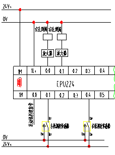

  转运车电控系统的同步跟踪控制功能是受控制的,在文本显示器上设置了两个功能键用来控制同步跟踪控制功能的启动与停止。在与沥青摊铺机配套作业前,操作员先根据路面情况,调整好转运车与沥青摊铺机之间的相对位置。然后再按下文本显示器上的启动功能键,此时,PLC将超声波传感器测得的转运车与摊铺机之间的实际距离值作为转运车与摊铺机之间的理想距离值保存起来,同时转运车电控系统的同步跟踪控制功能开始激活。其工作原理是:通过安装在转运车上的超声波传感器对安装在摊铺机上的超声波探测杆进行不断地扫描,并将检测到的位置信号通过模拟量扩展单元传送至中央单元,中央单元经过数据处理,将转运车与摊铺机之间的实际距离值与预置的理想距离值进行比较,若实际值与理想值之差的绝对值大于设定的ΔS值时,PLC则利用其脉宽调制功能,通过功率放大器和比例电磁阀控制转运车的行驶马达加速或减速,当实际值与理想值之差的绝对值小于或等于设定的ΔS值时,则不再进行调节。其控制原理见图2和图4所示(该装置已获得中国实用新型专利)。

  沥青转运车的转向是通过其左、右轮的差动来实现的。通过调节设置在沥青转运车操纵台上的旋转电位器,将转向电压信号经模拟量扩展单元EM235转换成带符号的转向参数变量(正数为正转,负数为反转),CPU经过运算处理后,将转向参数变量转换成脉宽调节变量ΔM,然后将对应于沥青转运车左、右轮驱动马达当前行驶速度下的输出脉宽值分别加上或减去该脉宽调节变量,再分别输出到沥青转运车左、右轮液压驱动马达上的比例电磁阀,即可实现沥青转运车的转向功能。值得注意的是,沥青转运车在转向过程中,其速度调节、直线纠偏功能都是被禁止的。其控制原理仍可用图2和图4表示,程序流程见图3所示。
             图4 同步控制原理  34 显…如图3
          图4  同步控制原理
