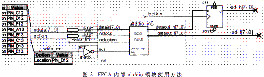

  (1) 接收部分:由编码和缓存两部分组成。由于链路口的数错是DDR形式的,不方便数据的缓存,本文采用QuartusII Megafunctions中的altddio模块将上升沿数据和下降沿数据分开。注意这个模块的下降沿数据输出会滞后上升沿数据1个时钟周期,输出时应该用链路口时钟信号(LxCLKIN)通过D触发器来将数据对齐。该模块的inclock一定要用链路口时钟信号以保证数据的正确读取,如图2所示。又由于DSP内部数据是32位的长字,所以写入接收缓存前应该用一组D触发器将数据进行32bit对齐,这里注意DSP链路口先传输32位数据中的低8位。

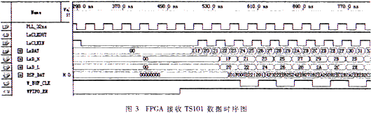

  限于篇幅,本文只给出FPCA接收TS101数据的时序图,如图3所示。LxCLKIN、LxDAT[7..0]是DSP的链路口输出时钟和数据,LxCLKOUT是FPGA的回馈准备好信号。仿真中链路口数据采用1F~3E(十六进制)的32个8bit数据,即从2221201F到3E3D3C3B的8个32bit数据;PLL_32ns信号是FPGA内部锁相环产生的与DSP链路口时钟异步的32ns时钟信号,用来校验令牌指令;W_FIFO_EN信号足写缓存使能信号,当令牌验证后使能接收缓存;DSP_DAT信号是DSP通过链路门传输的32bit数据,通过对链路口数据的编码得到;W_BUF_CLK信号由链路口时钟分频处理得到,将上升沿对应的32bit DSP数据写入接收缓存,完成接收过程。

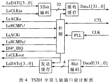

  2.3 基于FPGA的TS201链路口设计
  图4给出了FPGA与TS201进行链路口通信的设计框图。由于TS201的握手信号较多,所以相对TS101的链路口设计容易些。本设计FPGA时钟50MHz,TS101核时钟500MHz,链路口时钟为DSP核时钟的4分频,采用4bit方式,单向实际数据传输速率为125MBps。
FPGA与DSP的高速通信接口设计与实现如图
  TS201的链路口数据和时钟采LVDS信号,具有速率高、功耗低、噪声小的优点。Cyclone系列芯片不仅支持LVDS信号,还集成了LVDS转换模块,这给设计提供了很大方便。应该注意的是,在硬件设计时LVDS信号两极的PCB走线要匹配,并且注意匹配电阻网络的接入。
  TS201的链路口有1bit和4bit两种传输方式,本文以4bit为例进行设计。图4给出的信号都是经LVDS转换后的信号。由于TS201的收发做成了两个单独的通道,FPGA的设计也应该相应地设计为两个通道,真正做到全双工通信,收发互不影响。接收与发送部分与TS101的设计基本相同,发送部分也采用外部中断方式通知DSP接收链路口数据。TS201的通信握手信号有ACK和BCMP#信号。其中ACK信号用来通知接收准备好,在实时信号处理中,一般不允许数据传输的等待,故将这个信号置为准备好。BCMP#信号用于通知数据块传输的结束,当能确定DMA传输数据个数时,可以将此引脚悬空。
  TS201链路口的收发机制非常相似,本文仅给出发送数据时序图,如图5所示。L1_IRQ是FPGA发给DSP的外部中断,用来通知DSP收数据;L1_ACKI是DSP的接收准备好信号;R_BUF_EN是读发送缓存使能信号;链路口时钟L1_CLKOUT是以读缓存时钟R_CLK下降沿的二次分频,对应从缓存中读出的4bit链路口数据L1_DA-To。注意这里读缓存及时钟分频时会有纳秒级的延迟。
