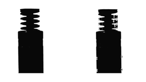

       由于每件产品出现在镜头前的位置会有微小变化,经镜头放大后被测物可能偏出预设的ROI,所以需要相应调整ROI的位置。首先在图像中找到特征明显且稳定的一部分,如弹簧中部的3个螺纹,然后根据该部分的位置调整其他ROI的位置。图1显示了调整后的效果。
基于机器视觉的弹簧组件外观检测(图)
图1  (a) 选取用于定位的模板 (b) 偏移的测量区域   (c) 经过位置调整后的测量区域

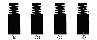

        由于弹簧的轮廓为锯齿形,所以先检测锯齿尖端轮廓,然后将三段边缘拟合为一条直线,从而可以如同活塞外径一样以两条直线间的最短距离作为弹簧的外径。图2说明了这个过程。
基于机器视觉的弹簧组件外观检测(图)
图2  (a) 弹簧轮廓             (b) 拟合弹簧轮廓得到的直线
        (c) 将弹簧和活塞外边缘作为测量对象     (d) 弹簧和活塞外径的测量结果

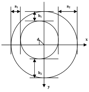

       沿用测量活塞和弹簧外径的边缘检测算法,可以方便的计算出弹簧边缘与活塞边缘的间隙宽度。由于采用成90°的双摄像镜头,故进一步推算得出两圆心间的距离。在此假定弹簧的倾斜程度很小,可以认为弹簧顶面和活塞顶面平行,弹簧和活塞的位置如图3。推算圆心间距的公式2如下:
基于机器视觉的弹簧组件外观检测(图)
基于机器视觉的弹簧组件外观检测(图)
图3  同心度测量的几何模型

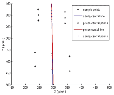

       首先选取弹簧锯齿形轮廓上的尖端作为特征点(见图4),由此计算出有限个中点。然后采用最小二乘法拟合这些中点,得出弹簧中心线。另外,由于活塞外壁有很高的加工精度,所以可以只取两个中点连接成活塞的中心线,再计算出两条拟合直线(见图5)的夹角。这里采用与方案一中相同的样本图像,并在表2中给出相应的θ值。

图4  提取弹簧和活塞边缘上的特征点
基于机器视觉的弹簧组件外观检测(图)
图5  MATLAB仿真的弹簧和活塞中心线的拟合效果
