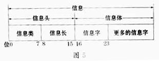

  3.4 主叫识别信息数据格式
  主叫识别信息数据由信息头和信息体两部分构成,信息头由信息类型和信息长度组成,它们均为8比特,信息类型的值用来识别信息的类型,信息长度指明后来跟的信息值的长度,信息体包括交换机发送给终端用户的主叫用户信息,信息体可容纳1~255个8比特的消息字,每个字用带校验的ASCII码表示。如图5所示。
基于CMX860的来电显示电话测试仪的设计如图

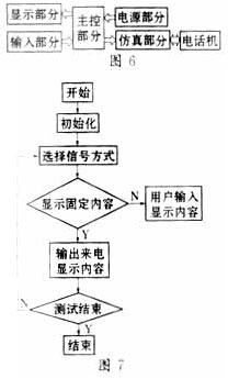

  4 电话测试仪中来电显示测试部分的硬件及软件实现
  4.1 硬件实现
  电话测试仪中来电显示测试部分模拟终端交换机向被测试电话机发出主叫用户信息,以检测被测电话显示的内容是否准确。其原理框图见图6。其中,主控部分包括SST89C58和CMX860等电路,产生并发送主叫用户信息;电源部分向主控部分及显示部分提供+5V及+9V电压;仿真部分模拟交换机的用户环路,连接电话机,并向电话机提供48V馈电;显示部分用来显示测试仪的状态及电话机向测试仪发出的各种信息如号码等;输入部分用于输入主叫用户信息及测试仪的控制命令。
  4.2 软件实现
  系统模拟交换机向电话机发送主叫识别信息,电话机接收后显示主叫信息。需要显示的主叫识别信息内容可以采用两种方法获得:(1)在编程时预先存入数据存储区,采用这种方法可以存储标要求测试的所有内容;(2)由用户输入,用户可以根据需要在测试前输入信息,这样可以增加测试的灵活性。发送主叫识别信息有DTMF及FSK两种信号方式。用户可根据被测试电话机选择其中一种或两种信号方式。测试软件流程图如图7所示。流程图中输出来电显示信息部分按图4的流程。
如图7
