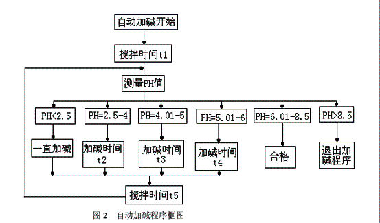

  3.4 废水的自动化中和处理
  每次处理池处理的废水达几百吨,初始PH 值相差很大,并且水中的沉淀物也不一样,很难采用传统的PID 调节方式进行加碱。我们采用模拟人工加碱方式进行。加碱前使废水混合均匀,测量PH 值,根据PH 值加碱,混合均匀后再判断,直到水质合格。
  废水中和处理的自动化过程:当处理池达到给定的水位时,启动压缩机,池中爆气头开始爆气,进行搅拌,混合均匀后(时间长短可以设定),测量池中PH 值。如果池中呈酸性,程序控制自动加碱使之中和,使PH 值达到6~8.5 之间的排放标准。如果PH 值大于8.5 时从储水池抽酸性水或将处理池的碱性水抽一部分到储水池,再从阳床进一部分酸性水,充分混合达到排放标准,启动排放阀排放。图2 为自动加碱程序框图。
如图2
