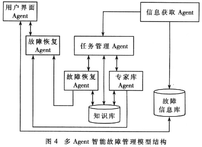

  4 智能Agent系统构成
  模型结构构成如图4所示。
多主体智能故障管理模型在ACR中的应用研究如图
  下面对结构中的相关部分进行简要的介绍:
  (1)通信接口
  通信接口有两个功能:输入信息处理、系统输出表示。主要功能是把输入信息转变为相应的知识查询与操纵语言KQML(Knowledge Query and Manipulation,Language)消息格式进行发送,同时还负责显示系统的处理结果或信息。通信接口的设计要注意应用重用性。
  (2)信息获取Agent
  故障信息管理不只是一个简单的集中式数据库和知识库,而且信息的格式也可能不同,因此信息的获取就显得非常重要。信息获取Agent封装了信息的存取过程,通过KQML与外界交互信息,内部采用JDBC、ODBC等方式存取信息。
  (3)任务管理Agent
  任务管理Agent主要包括信息预处理、任务分解及任务控制等。
  信息预处理主要是信息的过滤、分类和关联。
  信息过滤,是指将采集到的故障信息根据定义的规则进行过滤,去除无关的告警信息的动作。广义地,可以指从多个告警中过滤出少数告警的任何动作。
  信息分类,是指将告警信息按照告警等级进行分类,根据告警信息的等级及策略优先级决定处理的顺序。
  信息关联,是指从大量的告警信息中发现频繁出现的项集模式知识,通过剔除不必要和不相关的信息,提高信息的语义表达,帮助找出产生事件的真正问题或条件。
  任务分解的原则是诊断子任务目标明确,并且使予任务间的耦合尽量少,以简化完成子任务的诊断Ageant之间的协作和通信。一般来说,在高层(粗粒度上)多采用结构分解,而底层(细粒度上)多采用故障分解,这与人们一般的诊断思路相一致。这种综合分解可以一直进行到设备某个基本结构的一个明确的故障问题。这种目标明确的诊断子任务称为诊断活动。诊断活动与一般的诊断子任务的区别是诊断活动包含明确的故障诊断操作。对诊断领域问题进行分布式任务分解,将得到一个层次结构清晰的诊断任务树。
  当某故障问题的诊断可能或必须通过多个诊断A-gent协作完成时,必须考虑多个诊断Agent间的协调与合作问题。对于某诊断任务,各个诊断Agent具有不同的性能。因此须选择耗费系统资源最少、诊断效果最好的诊断Agent来完成诊断任务。这就是诊断Agent的协调问题。量化诊断Agent诊断性能是解决Agent间协调问题的关键。另外,对于复杂的故障论断问题须基于多Agent的思想,将其分解并运用多种故障诊断方法协同完成,这就是多诊断Agent间的使用问题。为了完成共同诊断任务而合作的诊断Agent的集体形成一个诊断Agent联盟。这要求每个Agent对其他Agent的功能、效率有较详细的了解。因此,在设计时要把其他Agent的资料放在Agent的数据库内,并且Agent自身能够根据实际情况对数据库进行修改,根据这些资料选择合作对象。
  (4)诊断Agent
  诊断Agent实现各种具体的分析和诊断算法。包含FFTr Agent、小波分析Agent、时序模型Agent等分析方法以及神经网络Agent、遗传算法Agent、专家系统Agent等智能诊断模型。诊断Agent同时对知识库进行管理。
  (5)用户界面Agent
  用户界面Agent的主要功能是代替传统智能决策系统中的问题与人机交互系统来与用户进行交互。它采用一种间接管理风格。在基于该模型的系统中,用户只需给出大概的指导即可以控制系统的运行,而无须显式地告诉计算机具体的行为。由于Agent本身具有面向目标(即能够展现出一种导向目标的行为)和协作性(可协商)的特点,因此它可以针对不同用户进行不同的处理。用户界面Agent可以针对不同的用户进行个性化处理,从而能够适应于特定用户的特定行为。当它能够确定用户在某个特定的情况下将如何作出反应时,它就开始替代或者帮助用户完成相应的任务。
  (6)故障恢复Agent
  根据诊断Agent给出的诊断结果及方法对故障进行恢复,可通过自动恢复脚本或POST方法实现。
  (7)系统功能的实现
  面向Agent的软件机制是设计各应用领域的多Agent的软件技术基础,包括面向Agent的分布式软件协议(CORBA、COM/DCOM)、Agent间的通信语言KQML、面向Agent的开发环境平台以及面向Agent的程序设计(AOP)等。
  系统可采用CORBA来实现诊断Agent间的通信,CORBA的平台无关性和语言无关性对多Agent智能故障诊断及恢复的实现至关重要,不考虑操作系统和编程语言的差异将大大减轻系统开发的工作量。
  KOML是用来实现各Agent交互的消息格式和消息处理协议。它使得Agent能够和其他的Agent以及Agent所运行的环境进行知识和信息的交换。它提供了一套标准的Agent通信原语,从而使得使用这种语言的Agent之间都可以进行交流和共享信息。KQML定义了一种Agent之间传递信息的标准语法和动作。这些动作主要是从Speech Act理论中演化出来的,例如tell、perform、reply等。虽然还有其他Agent通信语言,但为了保证系统将来的兼容性,故选择KQML作为通信语言。另外,KQML与Agent间的具体通信方式(如采用的协议和网络的具体形式)无关,所以KQML可以有很多种实现方法(如通过TCP/IP或电子邮件实现)。
  故障诊断Agent的知识库建立和维护采用Visual Prolog开发平台,系统的知识库主要是通过人工方式建立的,故障诊断Agent可对知识库进行修改和添加。
