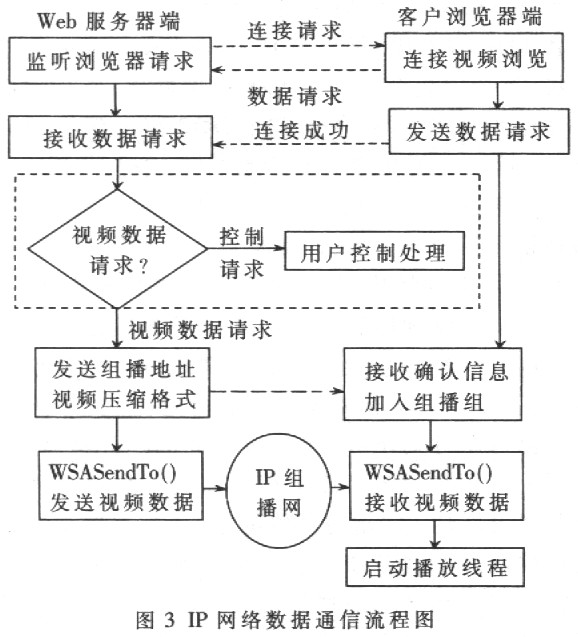

  网络通信模块是系统的主体部分,它包含三个数据通道:监听通道、控制通道和视频数据通道。监听通道用来传输控制前端设备的命令数据;视频数据通道用来传输各个组的视频数据。三个通道采用不同的通信端口,所以各个通道传输数据彼此独立。网络通信模块设计开发是通过网络编程接口(Windows Socket,简称Winsoek)来实现的。按照系统浏览器,服务器的阿络传输模型。在服务器端建立了以SOCKET为类型的监听套接字、控制套接字;在客户端建立了SOCKET类型的请求套接字、控制套接字,这些都是采用’ICP协议封装传输数据的。
  另外,在服务器和客户机两端都用到了一个组播类(CMuhieast),它是专门为视频传输而封装的类。由CObject派生而来,其中定义了以SOCKET类型的收发视频数据的套接宇和组套接字,从而实现了用组播通信方式来传输UDP协议封装的视频数据包。系统中IP网络数据通信流程如图3所示。
基于嵌入式Linux视频的网络监控系统设计如图

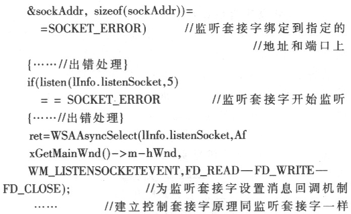

  下面给出在服务器端建立监听套接字和控制套接字的程序。
  int ret=O:
  BOOL bFlag=TRUE://设置套接字为可重用端口地址
  ret=setsoekopt(IInfo.listenSocket,SOL_SOCKET,SO_REUSE
  ADDR,(char)*&bFlag,sizeof(bFlag));
  SOCKADDR_IN sockAddr;
  char*addr=severaddr.GetBuffer(0); //定义监听套接字
  //的地址
  sockAddr.sin_family=AF_INET;
  sockAddr.sin_addr.S_un.S_addr
  =inet_addr(addr);
  sockAddr.sin_port=htons(PORT):
  if(bind(IInfo.1istenSoeket,(LPSOCKADDR)
如图4
