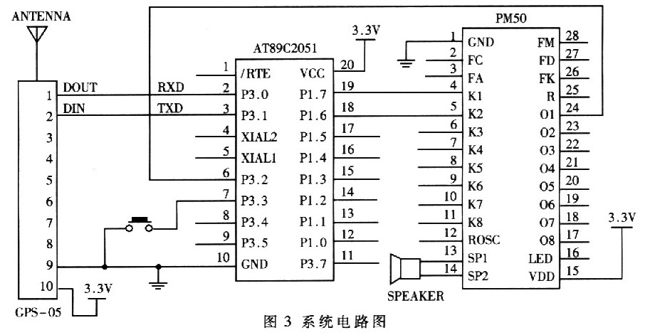

  系统电路如图3所示。单片机以UART同GPS-05相连,Pl.7、P1.6和P3.2同PM50的Kl、K2、01相连。P3.4接一个按键,按下时播报GPS信息。PM50事先录好“位置”“速度”“高度”“运动方向”“南”“北”“东”“西”“经”“纬”“0”“1”……“9”“10”“百” “度”“点”“米”等所需的语音。

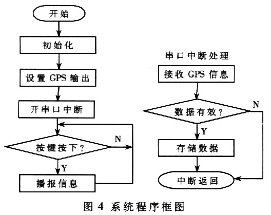

  单片机对GPS芯片的控制和播报的软件框图如图4所示。

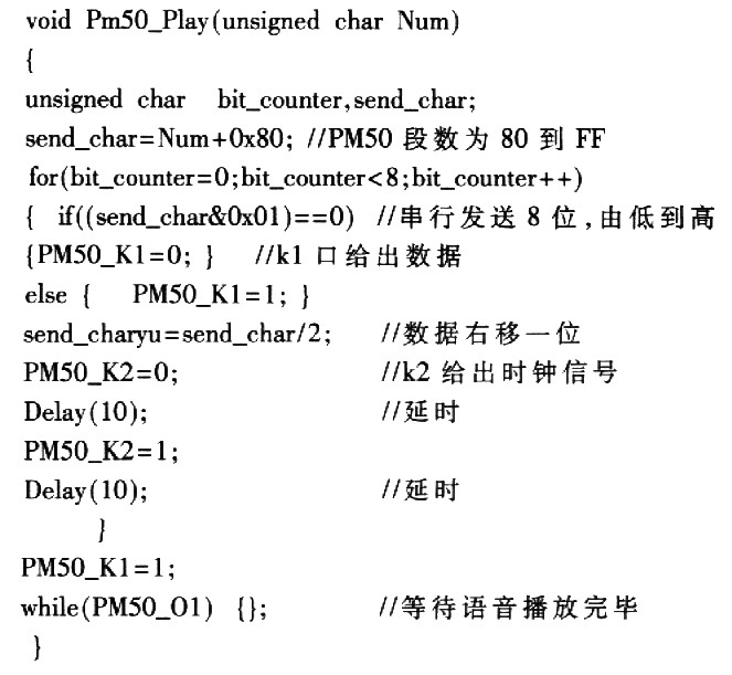

  语音芯片播音子程序(参数Num为播报段数):
 GPS信息语音播报系统设计
