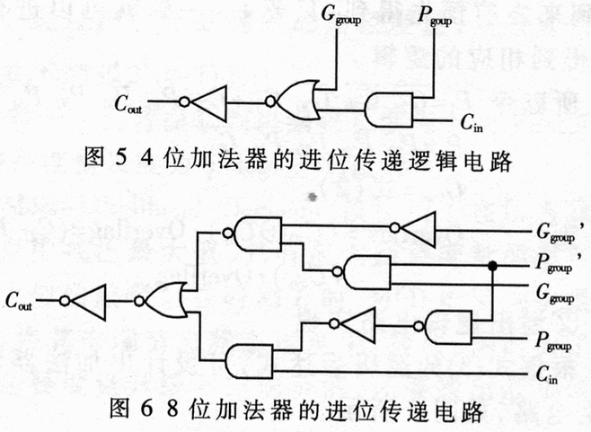

  2.2 传递逻辑电路实现
  完成上述基本4位加法器的电路设计后,要构造一个完整的32位加法器还需借助于传递逻辑电路。传递逻辑电路要吧对4位加法器模块的进位进行传递,也可以对由两个4位加法器模块组成的8位加法器模块的进位进行传递。对于8位加法器模块,由于低4位的进行可以表示为C4=C0Ggroup+Pgroup,则8位加法器模块的进位为:
  C8=C4Ggroup'+Pgroup'=Pgroup'(C0Ggroup+Pgroup)+Ggroup
  =Pgroup'PgroupC0+Pgroup'Ggroup+Ggroup'
  由此可以设计如图5和图6所示的两种进位传递逻辑电路。

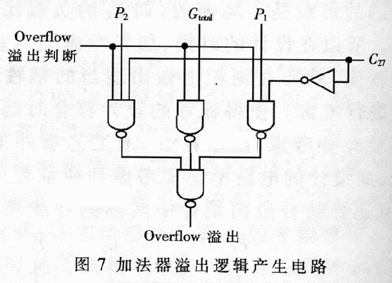

  2.3 溢出逻辑电路实现
  设计中还采用了判断溢出的方法。当两个有符号数进行加减法运算时,若最高的数值位符号位的进位(本设计中的C30)值与符号位产生的进位(本设计中的C31)输出值不同,则表明加减运算产生了溢出。
  由上述可知,加法器时延的关键路径在进位链上,而进行溢出判断所需要的信息C30与C31都在这条路径上。于是采用类似于进位跳加法器(Carry-Skip Adder)的方法,使得低位的进位快速跳位到高位,使C30与C31快速产生,具体实现如下:
  ①溢出的逻辑表达式推导
  由于Joverflow=(C30+C31)·Overflag(Overflag)表示当前ALU加法器进行有符号运算),需要进行溢出判断(它是ALU控制模块在译码阶段产生的,在指令执行阶段起始段就输出到数据通道,所以它不在关键路径上)。
  对于C31与C30,有C31=C30P31+G31,所以 C30+C31=C30C31+C30C31
  =(C27G28G29G30G31+C27P28P29P30P31G31) (1)
  +(P28G28G29G30G31+G28P29P30P31G31
  +P29G29G30G31+P30G30G31+G29P30P31G31+G30P31G31 (2)
  显然,分式(1)是和进位链无关的一部分,可以在每一个流水线的指令执行阶段起始段很快得到,而分式(2)则是和进位链有关的部分,其具体逻辑值将取决于进位G27的值。分式(1)中高位的Gi和Pi都可以在进位C27到来之间预先得到,只要C27一到就可以进行逻辑判断,得到相应的逻辑。
  所以令P1=G28G29G30G31+C27P28P29P30P31G31
  P2=P28P29P30P31G31
  Gtotal=式(2)
  则 Overflow=(C30+C31)·Overflag=(C27P1+C27P2+Gtotal) ·Overflag (3)
  ②溢出逻辑电路实现
  根据式(3)的逻辑表达式,可设计出加法器溢出逻辑产生电路,如图7所示。
  设计得到的32位加法器在SMIC流片后,经测试,运算速度在400MHz以上,满足设计要求,为后续浮点加法器的设计提供了很好的铺垫
