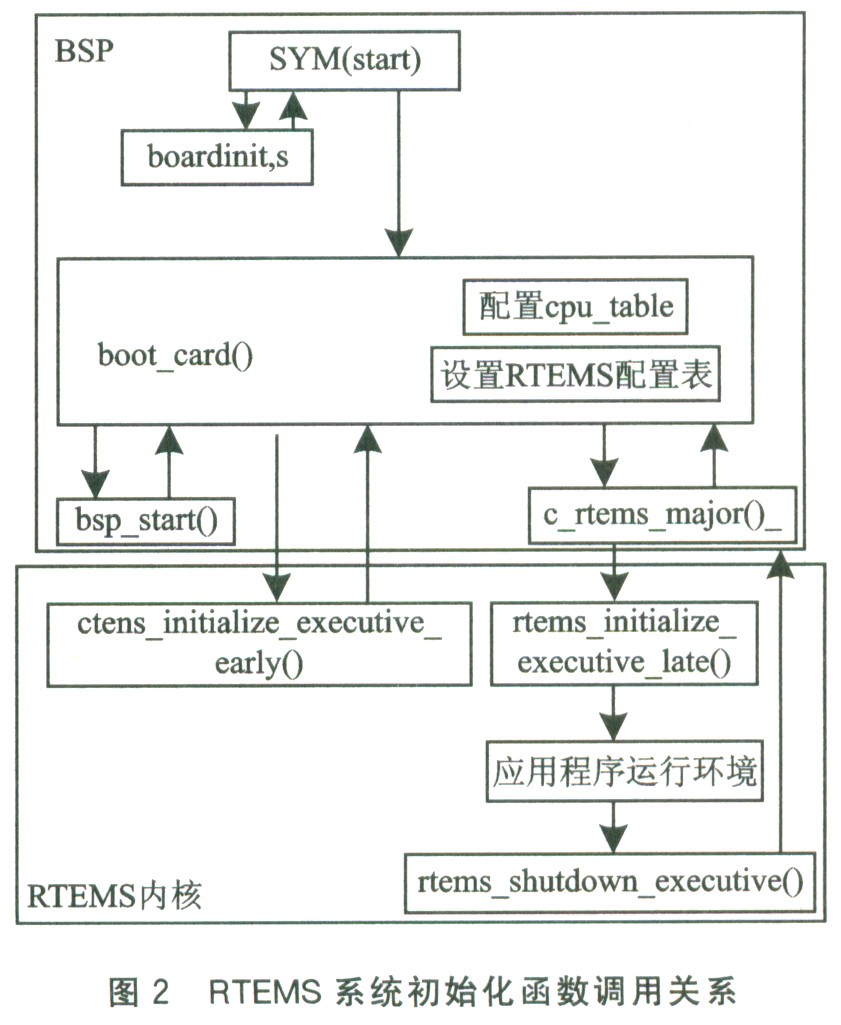

  boot_card()完成RTEMS的基本配置,如设置RTEMS配置表、CPU依赖信息表的相关入口等。它调用bsp_start()完成目标板特定的系统配置,调用内核初始化函数完成RTEMS系统的初始化。boot_card()的具体操作包括:
  ①定义和声明RTEMS全局变量。
  extern rtems_configuration_table Configuration;
  extern rtems_.configuration_.table BSP_Configuration;
  extern rtems_cpu_table Cpu_table;
  rtems_api_configuration_table BSP_RTEMS_Configura-tion;
  rtems_interrupt_level bsp_isr_level;
  ②初始化CPU依赖信息表的所有人口为缺省值,除了下列两项,其余都为NULL。
  Cpu_table.do_zero_of_workspace =TRUE;
  Cpu_table.interrupt_stack_size =RTEMS_MINIMUM_STACK_SIZE;
  ③ 调用bsp_start(),根据目标机环境重新配置RTEMS,为系统初始化任务建立标准C支持环境。
  ④ 调用内核初始化函数rtems_initialize_executive_ early(),初始化RTEMS和设备驱动程序。
  ⑤调用c_rtems_main(),创建并启动多任务,运行用户应用程序,直到调用rtems_shutdown_executive()退出RTEMS,才将控制返回BSP。

  图2描述了RTEMS系统初始化函数之间的调用关系。

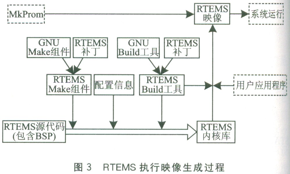

  4 建立RTEMS可执行映像
  BSP开发完成之后,与RTEMS的其他代码,如CPU依赖层、超核、API以及标准应用程序模块等,经由交叉编译工具编译连接之后,生成可以加载到目标机的RTEMS执行映像,如图3所示。
