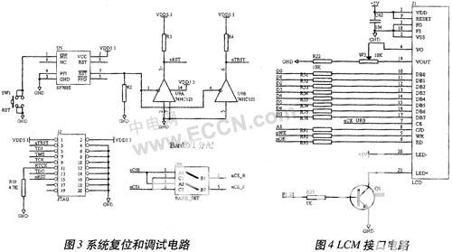

       本系统的复位电路使用了SP708S,由于在进行JTAG调试时nRST和nTRST可由JTAG仿真器控制复位,因此使用了三态缓冲门74HC125进行驱动,如图3所示。系统时钟电路采用了外部11.0592MHz晶振,使串口波特率更精确,同时能够支持LPC2210片内PLL功能,用1M电阻R45并接到晶振两端,使系统容易起振。JTAG接口电路采用了ARM公司提出的标准20脚JTAG仿真调试接口,其信号的定义与LPC2210的连接电路如图3所示。根据LPC2210的应用手册说明,在RTCK引脚接一个4.7K的下拉电阻,使系统复位后,LPC2210内部的JTAG接口使能,这样就可以直接进行JTAG仿真调试了。本系统扩展了4MbSRAM(IS6ILV25616AL)和16MbFLASH(SST39VF160)。为了方便程序调试和固化, 使用了Bank0和Bank1的地址空间,可以通过跳线将LPC2210的CS0和CS1分别分配给SRAM或者FLASH。程序调试时,分配SRAM为Bank0地址;最终代码固化到FLASH时,分配FLASH为Bank0地址。

       本系统采用点阵图形液晶模块接口电路,可以直接与T6963C液晶驱动模块连接使用。系统采用8位总线方式,液晶模块没有地址总线,显示地址和显示数据地址均通过DB0~DB7实现。模块的工作电压是5V,而LPC2210的I/O电压为3.3V,所以在总线上串接470的保护电阻。让图形液晶模块的C/D与A1连接,使用A1控制模块处理数据命令,并且可以利用LPC2210的16位总线方式操作图形液晶模块(高8位数据被忽略)。模块片选信号CE由LPC2210的A22和外部存储器Bank3片选CS3相"或"后得到,当A22和nCS3同时为0时,模块被选中。LCM接口电路如图4所示。

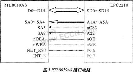

       本系统设计了以RTL8019AS芯片为核心的以太网接口电路,其电路原理图如图5所示。由于LPC2210是开放式总线,所以电路设计为16位总线方式对RTL8019AS进行访问,数据总线D0~D15与芯片SD0~SD15连接。由于RTL8019AS的工作电压是5V,而LPC2210的I/O电压为3.3V,所以在总线上串接470Ω的保护电阻。RTL8019AS工作在跳线模式,基地址为0x300H,所以电路上SA6、SA7、SA10~SA19均接地,SA9接电源。SA8与地址总线A22相连,SA5与LPC2210的外部存储器Bank3片选CS3相连,当SA8为1,SA5为0时,选中RTL8019AS。其它引脚的连接方法可参考RTL8019AS的应用手册。

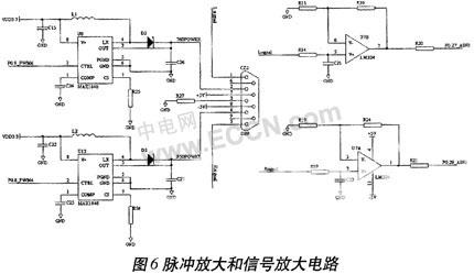

        脑血氧探头部分的前置放大电路需要系统提供+5V和-5V电源,同时灯泡需要提供电压大约为9V、周期为4s、占空比为1/3的脉冲方波,以实现760nm和850nm两个光源轮流发光和检测到响应的背景噪声。脉冲方波可以由LPC2210的PWM实现,可是其输出电压为3.3V,不足以驱动探头灯泡发光,因此采用了开关模式电压转换器MAX1848,它产生最高至13V的输出电压,足以驱动小灯泡。通过灯泡的正向电流与加在CTRL引脚的电压成正比,将LPC2210的P0.9和P0.8定义成PWM状态,通过软件使其产生上述的脉冲方波,接在CTRL上。当加载在CTRL上的电压小于100mV时,MAX1848会进入关断模式,这样可以实现PWM调光功能。探头与系统电路之间采用了标准的9针接口,方便组装和拆卸。放大电路如图6所示。
ARM处理器LPC2210在脑血氧监测仪中的应用
滤波放大电路
       脑电数据采集系统一般处于含有大量电器设备的环境,通过脑电检测装置导联线及人体自身的分布电容,电磁干扰尤其是50Hz工频干扰极易引人人体。低通滤波是一种常用除工频干扰的方法,这种处理方法使电路得到简化,滤波后的截止频率约为33Hz。集成运算放大器LM324将滤波后的信号进行放大,通过LPC2210的P0.27和P0.28进行A/D转换得到数字信号,如图6所示。再根据Lambert-Beer定律,利用软件进行相关运算,得到脑组织的血氧参数,通过显示屏输出,实现双探头检测双侧脑组织局部血氧参数的功能。
