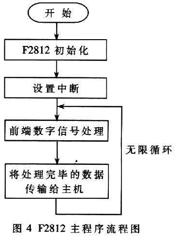

  DSP编程的主要任务是初始化、管理板上的资源和实现前端数字信号处理的算法。这里以TI公司提供的功能强大的CCS(Code Composer Studio)为集成开发环境。系统上电复位后。首先完成F2812自身的初始化,包括配置RAM块,设置I/O模式、定时器模式、中断等;然后程序进人循环状态,等待USB及FIFO的中断。F2812主程序流程图如图4所示。
基于DSP和ADS8364的高速数据采集处理系统
  在F2812的程序存储器中存储常用的数字信号处理算法,F2812在收到上位机通过USB总线发送的控制信息后,在中断函数中选择某种处理算法,同时向CPLD发出动作命令,控制A/D转换模块完成信号的采集并将采集到的数据存入FIFO中。当FIFO中数据达到半满时,向F2812提出中断申请,F2812响应此中断,在中断函数中实现对部分采样数据的读取,在主循环程序中根据上位机选定的处理算法完成数据的前端处理,然后将数据打包,通过USB总线传输给上位机。对于常用的数字信号处理算法在DSP上的实现,这里不再赘述。

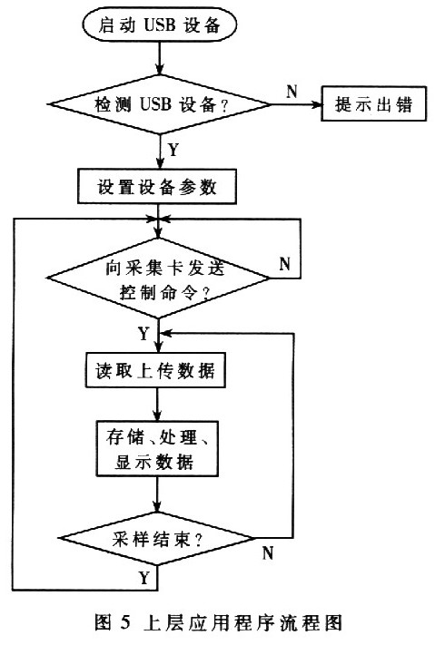

  上位机应用程序主要实现与数据采集处理系统间的USB通信、向系统发送控制命令以及接收系统传送过来的数据并进行存储、处理与显示。在Win32系统中,各个设备被抽象为文件,应用程序通过文件操作API函数实现与驱动程序中某个设备的通信。USB通信常用的API函数有;CreateFile(),WriteFile(),ReadFile(),DeviceloControl(),CloseFile()等。在应用程序中,只需将上述函数添加到相应的功能模块中便可完成应用程序对USB设备的打开、读、写等操作,从而实现两者的通信。采用LabVIEW语言实现USB通信及仪器界面,而对于后端的信号处理算法则在VC++环境下实现并生成动态链接库文件(*.d11),方便LabVIEW的调用。图5为上位机上层应用程序的流程图。
