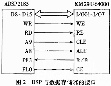

  DSP与数据存储器的接口如图2所示。DSP的数据总线中的8位连到FLASH存储器的总线上;用DSP的读写控制线WR和RD控制FLASH芯片的读写;用DSP的I/O口FL0控制FLASH存贮器的CE(片选)端,以保证DSP在进行其它总线操作时不会对该FLASH芯片产生误操作;用DSP的另一个I/O口PF3连到FLASH芯片的“忙/闲”信号线上,监视其工作状态;分别把两个地址线A8和A9连到FLASH芯片的两个锁存控制CLE和ALE上,以便控制总线的状态。

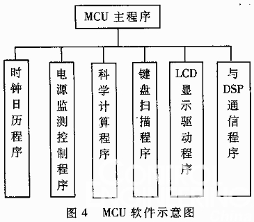

  系统的软件设计包含MCU软件设计和DSP软件设计两部分。MCU软件主要是时钟日历、电源监测控制、科学计算、键盘扫描、LCD显示驱动、与DSP通信等程序,如图4所示。
